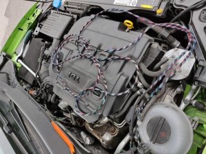

Ein letztes Projekt, dann ist aber auch endlich gut :D
  • Meich's green Hornet! Beitrag #743
Was und wozu soll das gut sein ???
  • Meich's green Hornet! Beitrag #744
Umbau auf elektrische Parkbremse. Wetten.
  • Meich's green Hornet! Beitrag #745
Ich hoffe ich irre mich nicht, aber ich finde den Kabelbaum für die elektrische Parkbremse ein bisschen lang, und keinen sichtbaren Abgang zum Taster der Parkbremse.
Da bin ich echt mal gespannt, was es wird.

Aktuell geht's aufgrund 2 fehlender Teile nicht voran.
Aber hier ein Teaser.
Fehlerfrei auf Anhieb. Alles funktioniert besser wie erwartet.
Ein ganz neues Gefühl beim Fahren mit diesem Auto!!!!!! :)

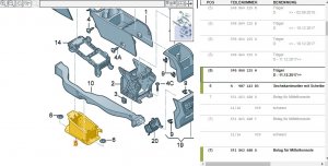

Es fehlt noch der Träger - worauf alles um die Schaltkulisse herum aufbaut. (siehe Foto).
Es sind viele kleine Änderungen wenn man von vFl auf FL Mittelkonsole umbaut.
Die Preise sind trotz direkter Quelle echt verrückt, vorallem Lieferbarkeit oder auch nur gebraucht zu bekommen - beinahe ein Ding der Unmöglichkeit!
Insgesamt, nach genauer Begutachtung beider Mittelkonsolen, das FL hat in Sachen Qualität und "Ingenieurskunst" deutlich profitiert.
Manche Sachen sind deutlich besser und wertiger gelöst - meine neue FL Armlehne rutscht quasi auch garnicht mehr nach hinten.
Seid gespannt! :)

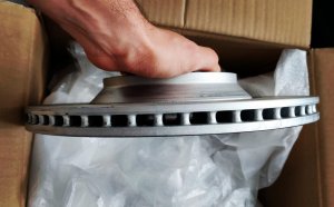

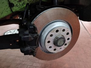

Innenbelüftete Scheibe hinten? 😅
  • Meich's green Hornet! Beitrag #756
Yeeees!
Sehr gutes und sinnvolles Upgrade!

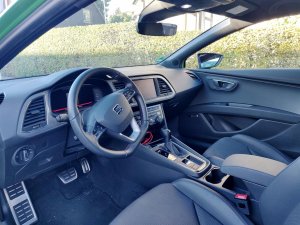

Ohja. Bin seit ner Woche endlich 100% fertig.
Das letzte rückständige Teil wurde geliefert - es wurde so einiges im Vergleich zum Vorfacelift verändert. Man kann die Facelift Mittelkonsole natürlich nur mit einer nachgerüsten EPB und vielen weiteren Umrüstungen und Dremelarbeiten einbauen.
Ich hatte großes Glück (jemand anderes allerdings weniger) und fand einen Spenderwagen für die Mittelkonsole.
Habe sehr viel neu verkabelt, umgelegt, neu bestellt und ausgetauscht... Endlich habe ich diese wunderschöne neue komplette FL Optik drin und den vollen Komfort von DSG - dank der EPB!!!! :D:heart:
Eben ein schnelles Foto gemacht, aktuell ist das Auto sehr sehr schmutzig, eine Aufbereitung kommt aber schon bald :p
