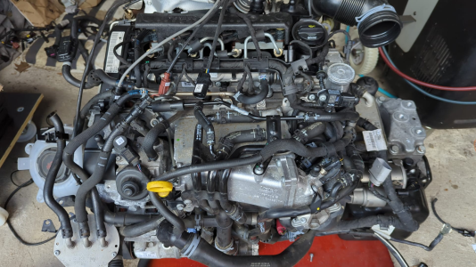

Die GreenHornet aka "Kermit" (meine Freundin nennt Ihn so) hat einige Reparaturen erhalten - da man ihm die 9. Jahre und +400.000km langsam angemerkt hat :-(
SO gab es letzte Woche einen Austauschmotor samt Getriebe und ALLEN Anbauteilen! :cool: Also Turbo, DSG, Mechatronik, Klimakompressor, DPF, Motorlager,...
Der Spender hatte gerade mal 40.000km runter und der Umbau erfolgte am Stück - alles in einem raus und wieder rein.
Dazu dann der Klimakondensator neu und das Innenraumgebläse - jetzt sind nervige Geräusche weg und der Innenraum wird wieder schön kühl :)

@Meich echt Klasse wie du den Motor unter freiem Himmel tauscht. Gefällt mir sehr gut. Wie lange braucht man für den Ausbau?
  • Meich's green Hornet! Beitrag #798
Am
Am längsten benötigt man in der Tat für den Ausbau des Motorsteuergerätes, da es im Diebstahlhemmenden Metalkasten verbaut war. 🤣
Dann Evakuierung der Klimaanlage, Demontage aller Anbauteile der Front...
Wenn man den Motor von vorne sehen kann, ist man eig sehr schnell dabei den Motor zu entnehmen.
Die Situation war vor der Garage nicht optimal, da die Sonne ☀️ permanent geballert und der Boden uneben war.
Der Umbau hat ca. 10 Stunden unter suboptimalen Umständen gedauert und war nur mit meinem sehr guten Freund möglich.
Konnte sehr viel lernen, was ebenfalls unbezahlbar ist - nothing is impossible:)

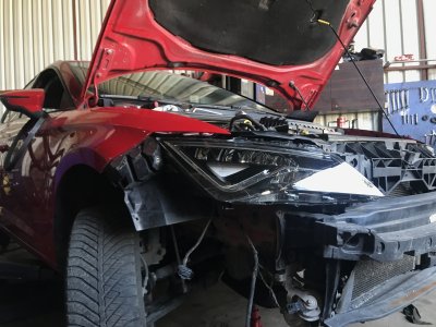

1137E3C3-AFE9-45E5-8F35-F23F7503890B.jpeghi meich... im trying to convert my non facelift halogen headlights to facelift led's i read couple of your but i wanted to ask what has to be changed in order to make new led's work? do i have to change bcm? any help would be appreciated
