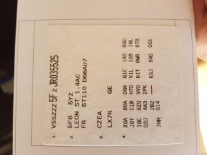

Jetzt muss ich mal ganz blöd fragen, ob jemand erkennen kann, ob die überhaupt den richtigen Fahrzeugtyp für die Messung herangezogen haben. In den Protokollen sieht man den Fahrzeugtyp nicht. Dieser ist wie folgt angegeben:
1. Messung: Fahrzeugtyp.png 2. Messung: Nur noch SEAT: León G01 G02 G03
Jetzt soll man ja wohl auf dem Aufkleber auf der ersten Seite des Serviceheftes die "G-Werte" sehen, die für das Fahrwerk (?) stehen?
Dieser Aufkleber ist bei mir folgender: 20180614_173741.jpg
Da sehe ich jetzt nur GE und G14. Letzteres steht wohl für "Shock absorption in front" (so wie G01-3 auch).
Habe ich mit meinem FR nicht auch ein Sportfahrwerk statt einem Standardfahrwerk? Da unterscheiden die Sollwerte sich ja doch schonmal wie man in diesem Post sehen kann: Ein Post weiter wird die Frage eigentlich auch direkt beantwortet. Und in den Protokollen dort gibt es auch eine etwas größere Differenz zwischen rechter und linker Spreizung.
Wenn die jetzt nur das falsche Fahrzeug ausgewählt haben und ich dann deswegen vom dann falschen Sollwert abweiche, braucht man sich ja fast nicht wundern... Und ich mach mir umsonst Gedanken drum...

Im Prinzip ist es eigentlich (fast) egal, welche Variante und damit auch welche Sollwerte man zu Grunde legt. Es kommt bei jeder Vermessung deutlich mehr auf eine halbwegs ordentliche Symmetrie und die Stellung des Lenkrads an. Ich treibe es mal auf die Spitze: Du könntest sogar die Sollwerte eines Ferrari nehmen und dich daran orientieren. Oder die eines Leon für einen Ferrari. Und er wird damit ordentlich fahren - garantiert. Zurück zum Leon 5F:
Was genau ist denn überhaupt unterschiedlich? Zwei bis drei Dinge sind es vor allem: Die kleinen Varianten besitzen die Verbundlenker-HA, und damit ist die HA nicht einstellbar. Selbstverständlich muss man Sturz und Spur trotzdem erfassen (ggf. ist dann halt der gesamte Achskörper auszutauschen). Es mag sein, dass es auch minimale Unterscheide in den Spurwerten gibt, aber die sind viel geringer als die Toleranzbandbreite, d.h. die Bandbreiten überschneiden sich, man kann es also wirklich vernachlässigen. Und als zweiter bzw. dritter Punkt ist wichtig zu wissen, dass sich mit der Standhöhe an der VA zwangsläufig der Sturz ändert. Und daran sind auch die Sollwerte angepasst (!!!). Das bedeutet, die höherlegten Varianten (Golf Alltrack und Leon Experience) weisen den geringsten Sturz auf, die tiefsten Versionen (Golf R, Leon Cupra) den höchsten Sturz. Und wenn der FR ähnlich hoch oder tief ist wie ein Golf GTI, dann MUSS der Sollwert für den Sturz an der VA zwangsläufig irgendwo bei -0°40' liegen. Richtig geraten? Der Vollständigkeit, ein Golf R hat -0°44'.
Das bedeutet für dich konkret, dass die bei deinem Auto vorliegende Abweichung bei einem Sollwert von -0°40' um 0°10' (zehn Winkelminuten) geringer ist als wenn der Sollwert -0°30' betragen würde. Macht das für dich einen Unterschied? Ich finde nicht. Es liegt eine Abweichung vor, es ist etwas krumm, das bleibt Tatsache, so oder so. Bei Selbstverschulden und wenn die Fuhre zehn Jahre alt ist könnte man sich überlegen, ob man damit leben kann. Du als Geschädigter und mit einem jungen Auto, willst du das? Darum ging es doch eigentlich, oder nicht?

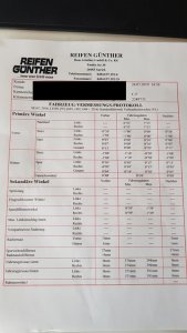

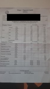

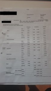

Guten Tag Liebe Leute ,
ich habe mit endlich auch einen Seat Leon ST 1.6 TDI zugelegt. Das Fahrzeug ist vom Baujahr 2016 und ich habe nun das Problem , das mein Lenkrad leicht schief steht . Es steht ein bisschen was nach Links , wenn ich gerade aus fahre möchte . Das ist sehr abhängig von der Straße , aber vom Gefühl her würde ich sagen , zieht er manchmal auch nach Rechts und manchmal auch nach Links . Mal kann ich es los lassen und es steht leicht nach Links und fährt geradeaus , manchmal aber auch nicht . Er war nun bei 3 Werkstätten und alle 3 haben eine Achsvermessung gemacht und mir gesagt es ist alles in Ordnung. Hinten Rechts ist die Spur leicht raus , aber das wäre nicht so schlimm , da es sehr gering ist . Ich weiß nun nicht mehr weiter , was ich machen soll und ob es Sinn macht noch eine nächste Werkstatt zu besuchen . Die Reifen wurden neu gemacht .

Du warst 3x bei ahnungslosen Pfuschern. Die negative Spur hinten rechts ist der Grund für dein Problem. Auch hinten links passt das so nicht. Beide Seiten hinten auf ca. 7 Winkelminuten Vorspur seitengleich einstellen lassen und gut. Das ist wirklich keine Raketenwissenschaft. Bei einem 3 Jahre alten Auto sollten auch die Einstellschrauben noch nicht fest gegammelt sein. Wenn doch, wird es problematisch.
  • Lenkrad steht schief Beitrag #213
Man sagte mir man kann hinten nichts einstellen , aufgrund einer Starrachse (Verbundlenkerachse) .
Die Achsvermessung von dem Reifen Günther ist die aktuelle Vermessung.

Jiap. Stimme zu. Dein Problem liegt an der Einstellung an der Hinterachse! Das geht gar nicht...… Allerdings stimme ich torty nicht zu, dass es an der negativen Spur hinten links liegt. Die ist okay. Das Problem ist eher die krasse positive Spur hinten rechts. Dadurch zieht dein Heck nach links, das Auto fährt also im Gesamten rechtslastig und um das zu korrigieren musst du das Lenkrad leicht nach links stellen, damit du geradeaus fährst.
Du solltest einfach zu einer Werkstatt fahren, die auch wirklich Ahnung davon hat ;)
Um es bildlich darzustellen, wenn du von oben auf dein Fahrzeug guckst, steht deine Hinterachse so: \ \
Sie muss allerdings so stehen: / \
  • Lenkrad steht schief Beitrag #215
Glaube Sie haben nun Links und Rechts verwechselt . Aber ist auch egal .. Mich macht nun stutzig .... Man kann hinten nun ja nichts einstellen , aufgrund der Tatsache das es eine Starrachse ist . Wie will bzw wie sollte man die Spur denn Links nun was negativ bekommen ?
