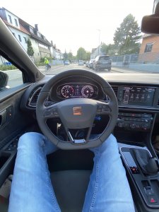

bei meinem frisch ausgelieferten Leon Cupra habe ich das hier im Thread schon vor Jahren beschriebene Problem ebenfalls feststellen müssen. Wenn man geradeaus Fährt, hat mein Lenkrad eine leichte Linksstellung. Man merkt es so gut wie immer, dass man irgendwie keine "mittige" Stellung einnimmt, da man dann etwas nach rechts fahren würde. Es ist nicht wirklich viel, aber dennoch spürbar und in Summe fühlt es sich die ganze Zeit einfach nicht richtig an. Kenne ich auch so bisher von keinem meiner bisherigen Fahrzeuge. Aktuell habe ich ca. 700 km runter.
Das Autohaus bringt die klassischen Sprüche:
- Es gibt kaum ganz gerade Straßen, daher kann man das gar nicht so fein spüren usw. - doch kann man
- Mir wurde jetzt angeboten, dass ich nach 2.000 km vorbeikommen kann, um die Spur zu vermessen
- Grund für die 2.000 km ist: angeblich zahlt erst dann der Hersteller Vermessungen der Spur auf Garantie
Ich bin ehrlich gesagt etwas schockiert. Immerhin ist es kein 10.000 EUR Auto, tatsächlich hatte ich mehr beim Service erwartet.
Hier finde ich einen Thread, der ziemlich genau mein Problem beschreibt:
Gibt es aus den letzten Jahren ein gutes Heilmittel für dieses Problem? Ist es nun eher die Spureinstellung oder die beschriebenen "Zähne" nach rechts stellen?
  • Lenkrad steht schief Beitrag #236
Theoretisch gibt es da nicht nur die Möglichkeit einer verstellten Spur sondern es kann durchaus auch sein, dass da in der Produktion das Lenkrad nicht mittig montiert wurde. Wäre am einfachsten rauszufinden indem das Lenkrad gemäß ausgemessenen Lenkwinkel im Steuergerät auf 0° gestellt wird.
