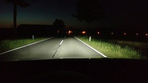

Ich war vor Kurzem um 70 € die LED-Scheinwerfer beim Seat Händler einstellen lassen und bin enttäuscht ...
Beim Einstellen war ich dabei, habe alles beobachtet. Es wurde jemand auf den Fahrersitz gesetzt und der Tank wurde beladen um einen vollen Tank vorzutäuschen. Dann wurden die Scheinwerfer in die Grundstellung gefahren und und eingestellt. Am Ende hat das digitale Einstellgerät beide Scheinwerfer mit grünen Streifen für eine korrekte Einstellung "belohnt".
Und das ist das Ergebnis davon:
Abstand der Pflöcke auf der Landstraße sind 25 m? Das heißt mein Licht leuchtet 25 - 30 Meter weit nach scheinbar korrekter Einstellung? Das kann es doch bitte nicht sein für unglaubliche 70 €??
  • LED- Scheinwerfer Beitrag #1.895
Ist das bei deinem Bild Fernlicht oder Abblendlicht?
  • LED- Scheinwerfer Beitrag #1.897
andre-obst
Abblendlicht
joerge
Danke, also hab ich ca. 40 m Ausleuchtung bei normalen ca. 100 mit Abblendlicht, super *grrrrrr*
  • LED- Scheinwerfer Beitrag #1.899
pirate man
Irgendwas ist da schief gelaufen. War der Boden komplett eben?
  • LED- Scheinwerfer Beitrag #1.900
Dieselnator
Ja, der Boden war eben. War ein eigener Platz zum Lichteinstellen.
Für mich hat alles sauber ausgesehen.
