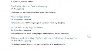

ich parke mit meinem Leon hinterm Haus unter einem Carport und fahre relativ selten. Nach ein paar Tagen bildet sich immer eine Staubschicht auf dem Auto, die man auf dem weißen Lack aber kaum sieht. Da aber die Sicht durch die Scheibe etwas milchig wird, betätige ich immer den Scheibenwischer (mit Wasser). Mein Problem: Die Scheinwerferreinigung springt immer gleich mit an. Der ganze Siff läuft dann quer über die Haube/Stoßstange. Und aus der kaum sichtbaren Staubschicht wird eine riesen Sauerei. Deshalb meine Frage, ob ich die SRA auch einfach abschalten kann?
Habe die letzten 30 Seiten dieses Threads gelesen, aber nur gefunden, dass die SRA nicht vom Gesetzgeber vorgeschrieben ist. Kann ich die deaktivieren? Kann mein Seat-Händler die stilllegen? Ist es schädlich, wenn ich die Schläuche einfach abklemme?
  • LED- Scheinwerfer Beitrag #1.614
Danke für den Hinweis. Habe aber kein VCDS System und auch keine Ahnung davon.
Würde es am liebsten auch komplett abstellen. Es sprüht doch auch immer automatisch beim ersten Mal Scheibenwischen mit, nachdem die Zündung angestellt wurde, oder? Da ist es dann egal, ob es anschließend nur beim 3. Mal, beim 5. Mal oder beim 10. Mal wieder sprüht.
  • LED- Scheinwerfer Beitrag #1.615
Nur mit Ablendlicht, also Licht aus.
  • LED- Scheinwerfer Beitrag #1.616

Vor dem losfahren einfach Licht aus und dann geht keine SRA an
  • LED- Scheinwerfer Beitrag #1.618
Es reicht doch auch während kurz vor dem Sprühen das Licht kurz auszuschalten, oder nicht?
  • LED- Scheinwerfer Beitrag #1.619
Dieselnator: Tagsüber geht das, aber nachts ist das definitiv keine gute Idee, mal kurz während der Fahrt das Licht auszuschalten. Stehst du hingegen z. B. grade an einer Ampel mag das gehen, mal kurz das Licht auszuschalten, zu sprühen und es dann wieder anzuschalten...
  • LED- Scheinwerfer Beitrag #1.620
BrightLight: Mein Beitrag war eher als Antwort auf den Beitrag von Bennyle gedacht. Der Vorschlag, vor dem Losfahren das Licht auszumachen, führt nämlich dann wenn man es eigentlich bräuchte zu noch mehr Problemen. Da hatte ich dann halt den Rat gegeben, dass Licht besser nur vor dem Einsatz der SRA auszumachen.
Im Prizip gibt es aber zu dem Thema nicht viel mehr zu sagen als schon oft genug gesagt wurde.
Es gibt drei Möglichkeiten die SRA stillzulegen:
- VCDS
- Sicherung
- Licht ausschalten (temporär)
Vor der HU ist sie natürlich wieder zu aktiveren. Mehr muss dazu ja eigentlich nicht gesagt werden. Wer das nicht will, muss damit leben.
