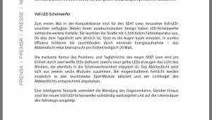

Weiß eigentlich jemand tatsächlich, wie viele Lumen die LEDs im Leon schaffen?
  • LED- Scheinwerfer Beitrag #1.555
Lt. einem User aus Motortalk:
Ich fahre auch einen Leon 5F FR weiters bin ich in der Lichttechnik tätig.
Und muss meinem Vorredner wiedersprechen.
Im Leon sind pro Scheinwerfer je 6 Stück 5W LED Chips von Valeo verbaut ergibt eine Gesamtleistung von 30W pro Scheinwerfer. Deutlich unter dem normalen Halogenleuchtmittel. Diese Chips erreichen nahezu 100 Lumen pro Watt was sehr viel ist. Weiters ist die Farbwiedergabe der Led´s um einiges besser als die der Xenon´s. Einziger unterschied zu den Xenon´s ist die Leuchtdichte hier liegt die Xenon deutlich vorn. Das die Scheinwerfer gekühlt werden davon hab ich noch nichts gesehen.
