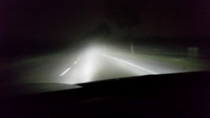

Am besten sieht man ob das Licht während der Fahrt hochschwenkt oder nicht, z. B. nachts auf einer Landstraße wo es null Beleuchtung gibt und man im Idealfall gerade alleine ist. Ein netter Effekt entsteht auch bei Nebel (war auf meiner Strecke gestern früh morgens erst wieder der Fall). Dann kann man tatsächlich jeden einzelnen Lichtstrahl der SW sehen, besonders die Fernlicht-Spots kommen dabei sehr gut. Dabei ist auch gut zu erkennen, ob hochgeschwenkt wird oder nicht.
Auf dem angehängten Bild sieht man leider nicht jeden Strahl aber dennoch ein netter Effekt.
