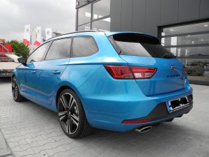

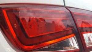

  • LED- Scheinwerfer Beitrag #1.526
Wo soll der Steg denn genau sein den du meinst? Kann das auf den Bildern schlecht vergleichen. Sind aber auch unterschiedliche Fahrzeuge. Einmal Limousine und einmal ST.
  • LED- Scheinwerfer Beitrag #1.527
ITech Keine Ahnung was du genau meinst, aber ST Rückleuchten unterscheiden sich zu 5D/SC (Form und Größe)

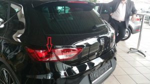

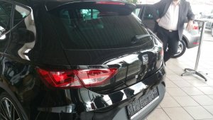

Ich habe diesen Steg zur besseren Verständigung mal gekennzeichnet.
  • LED- Scheinwerfer Beitrag #1.531
und was ist mit dem "Steg". Wie gesagt ST und die anderen 2 Modelle haben unterschiedliche Rückscheinwerfer diese zu vergleichen bringt nichts.
  • LED- Scheinwerfer Beitrag #1.532
Bei meinem ST ist auch dieser
Steg. Kann bei der Limousine aber anders sein.
