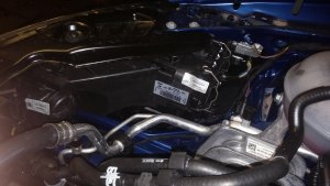

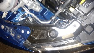

Kann mir jemand anhand der angehängten Bilder erklären oder einmalen wo die Verstellschraube für die Scheinwerfer sein soll?

  • LED- Scheinwerfer Beitrag #1.314
Unterhalb des Aufklebers "Cap Remove Control" (Bild 1) ist in dem schwarzen Blech ein Loch, darin eine weiße Kreuzschlitzschraube.
  • LED- Scheinwerfer Beitrag #1.315
Hoch ist im oder gegen den Uhrzeigersinn?
  • LED- Scheinwerfer Beitrag #1.316
gegen
  • LED- Scheinwerfer Beitrag #1.317
aber warum selbst dran rum schrauben? Wenn du nicht mal die Schraube findest und die sind an den selben Positionen und sehen aus wie schon seit vielen Jahren, hast du imho nix dran zu suchen! Das Einstellen der Scheinwerfer ist um einiges komplizierter als nur mal eben etwas höher schrauben!
Die LED Leiste geht bei Geschwindigkeiten über 110km/h leicht nach oben. Schraubst du jetzt unqualifiziert selbst dran rum, blenden deine Lampen auf der Autobahn permanent!
  • LED- Scheinwerfer Beitrag #1.318
Wer sagt denn, dass ich daran rumschrauben will. Ich war beim Händler, welcher die Scheinwerfer angeblich neu eingestellt hat bzw. mir sagte er hat sie deutlich nach oben gestellt. Ich sehe persönlich keinen Unterschied. Ich will mir nun nur anschauen ob die Schraube jemals schon mal einen Schraubendreher gesehen hat, sofern man es erkennen kann. Abgesehen davon könnte ich auch einfach im Menü das Autobahnlicht deaktivieren, weil ich sehe da auch gar keinen Unterschied.
  • LED- Scheinwerfer Beitrag #1.319
Dann hättest du aber auch nicht nach der Drehrichtung fragen müssen und das Autobahnlicht liess sich bisher nicht übers Menü deaktivieren ;)!
  • LED- Scheinwerfer Beitrag #1.320
Ich muss nach der Drehrichtung fragen. Wenn gegen den Uhrzeigersinn nach oben ist, müssen an der linken Flanke Druckspuren an der Schraube sein.
