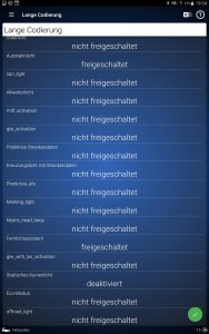

Also erstmal würde ich grundsätzlich nicht gerade einem Tool wie OBD11 glauben, was dies so anzeigt. Ebenso alles was nicht aktiviert ist, muss auch nicht zwangsläufig nicht funktionieren.
Poste mal die Codierung und die APK hier aus deinem MuFu Steuergerät.
  • LED- Scheinwerfer Beitrag #3.586
Hallo Meich,
meinst du Steuergerät 09 allgemeine Zentralelektronik?
Was ist AKP?

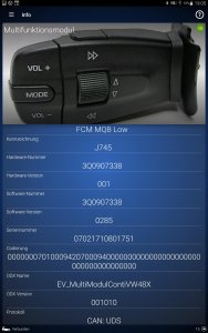

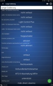

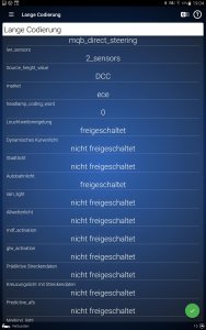

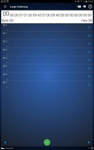

Codierung Multifunktionsmodul 4B :
00 00 00 07 01 00 09 42 07 00 09 40 00 00 00 00 00 00 00
  • LED- Scheinwerfer Beitrag #3.590
HIER EIN PAAR SCREENSHOTS
Screenshot_2018-01-13-19-04-08.jpgScreenshot_2018-01-13-19-04-21.jpgScreenshot_2018-01-13-19-04-38.jpgScreenshot_2018-01-13-19-05-45.jpg
