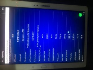

Ich habe heute mal via OBD11 ausgelesen, das steht bei sLWR bei Ablendlicht „nicht aktiv“. Kann eventuell mal einer gucken, was bei Euch da steht?
---------- Beitrag am 08.01.2018 um 23:21 Uhr ergänzt ---------- letzte Änderung am 08.01.2018 um 23:11 Uhr ----------
Ich hätte ja gerne noch einen Screenshot eingefügt, aber kriege das mit meinem IPhone nicht gebacken

Hallo Zusammen,
versuche das mit dem "Screenshot" jetzt nochmal vom Rechner aus.
Wenn das mal jemand mit seinem Leon vergleichen könnte?
Hruß und Danke
  • LED- Scheinwerfer Beitrag #3.573
wie soll es aktiv sein, wenn (zeile 2) es nicht verbaut ist?
oder hat der vorbesitzer dran rumgespielt? irgendwo in der app kann man alle änderungen nachverfolgen

Das stinkt doch wirklich danach, dass Jemand rumcodiert hat.
Ein Rädchen wird er mit LED Scheinwerfer sicher nicht haben. Gibt es doch gar nicht ohne ALWR. Außerdem fahren ja seine Scheinwerfer hoch und runter beim Starten.
Würde Testweise sLWR_verbaut auf Verbaut und sLWR_bei_Abblendlicht auf Aktiv stellen.
