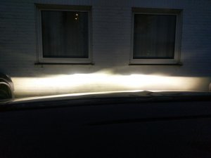

Nabend zusammen. Meiner Meinung nach habe ich ein seltsames Lichtbild bei meinen LED Scheinwerfern.
Erstens sind da "Löcher" drin ( habe sie auf dem Bild eingekreist). Die sehe ich im Lichtkegel als dunkle Streifen. Und zweitens sind der linke und rechte Scheinwerfer anscheinend unterschiedlich. Ich habe Mal versucht das nach zu malen ��. Vielleicht ist das aber auch richtig so. Wollte mal eure Meinung dazu hören. Dankeschön ��

Für mich sieht das normal aus, Scheinwerfer sind ja links immer etwas niedriger als rechts.
  • LED- Scheinwerfer Beitrag #3.426

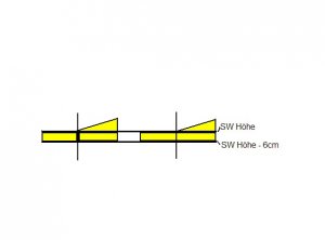

Der rechte Scheinwerfer hat diese "Erhöhung" nach rechts aber kaum. Die sind total unterschiedlich. Und die Löcher die ich eingekreist habe, finde ich auch sehr seltsam.
So sollte es doch eigentlich aussehen
Oder gilt das für LED Scheinwerfer nicht?

Sorry ganz vergessen. Hab nen Facelift.
  • LED- Scheinwerfer Beitrag #3.428
Da stimmt was nicht. Bei meinem FL schaut es anders aus.
  • LED- Scheinwerfer Beitrag #3.429
Vielleicht könnte ein anderer Facelift-Fahrer mal ein Vergleichsbild machen und ggf. gleich noch den Aufkleber auf dem Scheinwerfer in Richtung Motorraum fotografieren. Ich denke damit wäre ihm am ehesten geholfen. Ich kann da leider nicht helfen, da das Lichtbild beim Vorfacelift-Scheinwerfer sowieso ganz anders aussieht.
Mich irritiert vor allem, dass ausgerechnet der rechte Scheinwerfer diese "Erhöhung" nach rechts nicht hat.

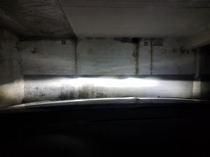

Wenn ich das nächste Mal im Dunkeln zum Auto komme, kann ich auch ein Bild von perfekt (ab Auslieferung) eingestellten MJ18-LED-Scheinwerfern bereitstellen :)
  • LED- Scheinwerfer Beitrag #3.433
perfekt eingestellt (in der feuchten sammelgarage, die bald renoviert wird...)

Wie hoch ist denn der Strich an der Wand?
Mir kommt das ganze insgesamt grade ein wenig zu hoch vor. Allerdings kann die Perspektive hier natürlich täuschen.
  • LED- Scheinwerfer Beitrag #3.435
Sieht ein wenig hoch aus. Stimmt. Vor allem der linke im Verhältnis zum rechten.

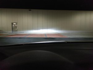

Nach dem ich im Juni selbst Hand angelegt habe, sieht es bei mir so aus. Bis jetzt hat sich keiner geblendet gefühlt, die Ausleuchtung ist gut, aber da geht noch was. Müssten 10m bis zur Wand sein.
Bild war falsch...
  • LED- Scheinwerfer Beitrag #3.437
joeastor Das ist aber nicht vom Facelift, oder?
  • LED- Scheinwerfer Beitrag #3.438
wurde von der werkstatt so eingestellt und blendet auch nicht.
kann täuschen, licht geht auf jedenfall runter
