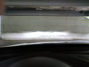

Ich war gestern beim einstellen, sie waren deutlich zu hoch eingestellt... Ob sie jetzt richtig sind? Ob das Bild überhaupt aussagekraft liefert? IMG_20170530_085117.jpg

Kaum, aber du kannst an der Wand nachmessen.
  • LED- Scheinwerfer Beitrag #2.997
Kleiner Trick: nimm dir eine zweite Person und fahr langsam auf die Wand zu.
Wenn sich der Pegel nach unten verschiebt, sind sie zu hoch eingestellt ;)
Wenn er gleich bleibt, sind sie genau eben :)

ChrisEngel: Mit dem doppelten Zitat hast du mich ganz schön verwirrt^^
Scheinwerfer sollten natürlich leicht unter eben eingestellt sein, aber wenn sie davor viel zu hoch waren und die Baumkronen beleuchtet haben, dann kann man es so ganz schnell testen :)
Heisst im Endeffekt: beim näher kommen muss die "Lichtlinie" ganz leicht nach oben wandern ;)

Jetzt bin ich verwirrt, was soll ich genau wie machen? Ebene Fläche? Welcher Abstand, wie hoch? ?(
