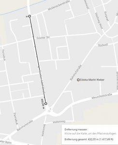

Gast58809
Die Scheinwerfer sind vollkommen falsch eingestellt. Sorry aber wenn du Schilder in 430m Entfernung an leuchten kannst und das mit Abblendlicht und du den Lichtkegel bei einer Bodenwelle dort wackeln siehst, passt etwas nicht.
Hier mal eine Wegstrecken Berechnung über Google Maps.
Die Scheinwerfer bewegen sich beim Einschalten der zündung einmal rauf und runter. Das ist soweit richtig, danach scheint es mir aber so, das zum einen die Power der LEDs völlig zu stark ist und zum anderen sind die Eindeutig falsch eingestellt. Nachtfahrten auf einer Landstraße bringen dir 100m Lichtkegel auf den Boden +x. Fernlicht benötigt man da nicht mehr.
