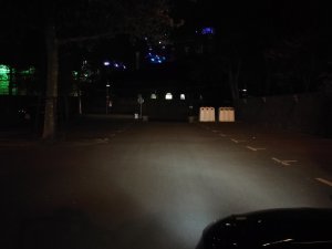

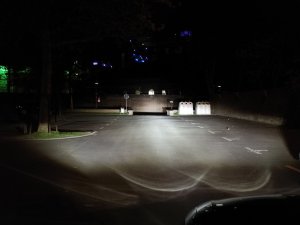

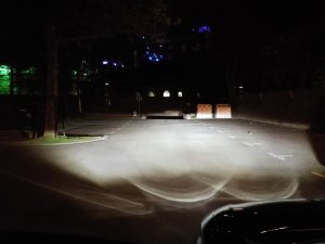

Man hat nun ja festgestellt das die Schweinwerfer zu Hocheingestellt waren. Ich kann sagen das Autohaus Elspass in Dinslaken kann man für den Kauf von Neuwagen nicht empfehlen. Denn sowas ganz ehrlich muss bei einer gemachten Übergabeinspektion auf Fallen.
Heute Abend werde ich nun noch einmal mich in den Landschaftspark Duisburg begeben um mit den gleichen Einstellungen erneut die Leuchtweite der Schweinwerfer zu prüfen.
Abblendlicht
Fernlicht
Tagfahrlicht / Standlicht
Sieht nun schon mal besser aus als vorher. In wie weit diese nun wirklich richtig eingestellt sind kann ich nicht sagen.
  • LED- Scheinwerfer Beitrag #2.843
Das sieht jetzt schon wieder anders aus und du hast nichts geändert?
  • LED- Scheinwerfer Beitrag #2.844
Schrieb er doch dass sie justiert wurden. Mit "gleicher Einstellung" meint er seine Kamera.
Leuchtbild schaut schon mal viel besser aus, das wird sicher den Gegenverkehr nicht mehr blenden. Seitliche Einstellung schaut noch ein wenig komisch aus, allerdings ist die beim Leon m.E. nicht so wichtig, weil der ohnehin nicht den stark ausgeprägten Lichtkegel rechts hat wie andere Fahrzeuge (deswegen muss man am Leon auch nichts umstellen oder abkleben wenn man nach England fährt).

Wie gesagt, die Scheinwerfer wurden das erste mal jetzt vom Händler justiert.
Die Bilder sind alle in der gleichen Zeit entstanden. Position ist auch fast Identisch gewesen, außer das ein Audi A4 etwas im Weg gestanden hat und die Uhrzeit war auch identisch.
Bild Informationen:
Blende 2,2
ISO 3200
Verschlusszeit:1/17s
EV: 0,0
Brennweite 27mm
Da ich aber nun den Händler am wechseln bin, wegen der schlechten Erfahrungen beim aktuellen an seinem Hauptstandort, bin ich eher mal gespannt ob mein aktueller Händler wenigstens dieses mal alles richtig gemacht hat oder das Licht immer noch falsch ist.
Aber am wichtigsten ist erstmal es wird keiner Geblendet.
