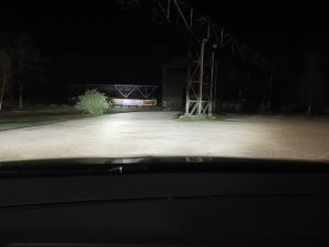

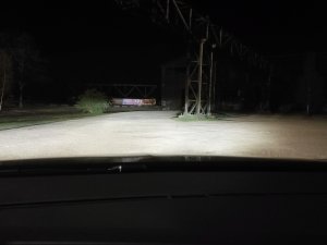

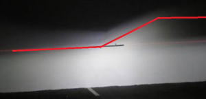

Jetzt verstehe ich was du meinst. Aber du unterliegst einem Irrtum. Beide Scheinwerfer haben die gleiche Hell-Dunkel-Grenze. Du möchtest, dass sie zusammen eine "Treppe" bilden. Das ist aber falsch. Die Punkte, an denen der Lichtkegel jeweils nach oben hin abknickt, muss bei beiden Scheinwerfern auf selber Höhe liegen.
Das Lichtbild deiner Scheinwerfer ist völlig in Ordnung. Wie bereits bemerkt wurde steht der linke lediglich ein Stück zu tief.
Oder habe ich dich falsch verstanden?
  • LED- Scheinwerfer Beitrag #2.802
Wenn ihr das erste Bild öffnet, dann sieht man doch dass es beim Scheinwerfer auf der Fahrerseite noch über dem roten Strich leuchtet und beim zweiten Bild ist das nicht mehr so.
Das sind gut 10cm was die eine LED höher leuchtet.8o

  • LED- Scheinwerfer Beitrag #2.803
Das ist bei mir auch so am vor Facelift Scheinwerfer, also das eine LED die Hell-Dunkel-Grenze vermatscht. Stört mich aber nicht weiter.
Ich habe nur die untere vertikale Linie beider Scheinwerfer auf der selben Höhe.
Ansonsten ist mein Lichtbild exakt wie deines.

Vielleicht ist das ja so gewollt? Denn ein bisschen Streulicht braucht man schon, damit Schilder am Straßenrand oder über der Straße (Autobahn) zumindest ein bisschen angestrahlt werden.
Für mich sieht das alles Ok aus, bis auf den hier schon angesprochenen Höhenunterschied der beiden Lichtkegel.
Aber das bringt mich auf eine Idee. Kann es sein, dass die häufig anzutreffenden zu niedrig eingestellten Scheinwerfer auf genau diesen Umstand zurückzuführen sind? Denn wenn der Mechaniker den Lichtkegel an der oberen Hell-Dunkelgrenze einstellt, dann ist er zu niedrig.

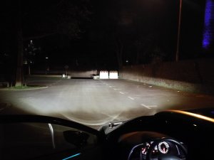

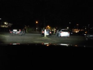

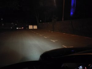

Ich kann dir nicht sagen ob die vFL LED zum FL LED schlechter sind. Aber die Ausleuchtung der FL LED ist soweit und hart, das ich Fernlicht nicht aktiviere. Ausleuchtung auf einer Bundesstraße ist mit Leichtigkeit 100m Schilder leuchten schon in 500m Entfernung. Ich konnte gestern Nacht um 0 Uhr leider bei der Fahrt keine Bilder machen. Jedoch bin ich immer noch gezwungen mit Sonnenbrille zu fahren, da spätestens jeder 2. Fahrer einem die Lichthupe gibt.

Es ist immer schwer so etwas anhand von Bildern zu beurteilen, aber von einer Absenkung kann bei dir keine Rede sein. Die Scheinwerfer sind ziemlich sicher deutlich zu hoch eingestellt.
  • LED- Scheinwerfer Beitrag #2.819
Arktik, definitiv zu hoch eingestellt! Wie DSG-Pilot schon schreibt, man erkennt gar keine Absenkung. Das ist ja schon kriminell dem Gegenverkehr gegenüber :D
  • LED- Scheinwerfer Beitrag #2.820
Die Scheinwerfer justieren sich einmal kurz beim einschalten der Zündung und Bewegen sich beim Fernlicht sichtbar ca 1-2 Grad nach oben 🙈. Laut Händler sind die nicht falsch eingestellt. Das wäre so richtig beim fl 😅😅😅
