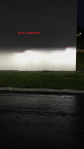

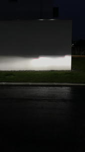

Hallo zusammen!
Habe sei Freitag meinen Leon Facelift mit LED Scheinwerfer.
Jetzt ist mir aufgefallen dass beim Scheinwerfer der Fahrerseite der Lichtkegel nicht wirklich in Ordnung ist.
Im Anhang ein Bild wie es Aussieht.
Beifahrerseite passt, jedoch auf der Fahrerseite kein schöner Lichtkegel.
Wenn ich auf der Fahrerseite die 2te LED von oben Abdecke bekommen ich einen Ordentlichen Lichtkegel wie auf der Beifahrerseite.
Kommt mir ein bisschen komisch vor und vielleicht könnte jemand von euch der auch einen Facelift mit LED Scheinwerfern hat das vergleichen ob das bei Ihm auch so ist.

bernardo08
was gefällt dir an diesem Leuchtbild nicht? Auch LED-Scheinwerfer müssen in der EU ein asymmetrisches Leuchtbild haben. Das ergibt dann halt so ein Gebilde.
  • LED- Scheinwerfer Beitrag #2.797
bernardo08
Kannst du mal genauer beschreiben was auf dem Bild deiner Auffassung nach nicht in Ordnung ist? Ich sehe da nichts außergewöhnliches.
  • LED- Scheinwerfer Beitrag #2.798
Hab euch mal die Hell-Dunkel Grenze eingezeichnet.
1. Bild:
Wie man sehen kann ist eine LED klar zu hoch gegenüber zu den anderen.
2. Bild: (LED abgedeckt)
störende LED wurde abgedeckt, Hell-Dunkel Grenze klar wie auf der Beifahrerseite.
  • LED- Scheinwerfer Beitrag #2.799
Also ich hab mir beide Fotos aufgemacht und nebeneinander gehalten..... keine Ahnung wovon du sprichst ?(
Mal abgesehen davon, dass der rechte Scheinwerfer wohl höher eingestellt ist als der linke.
  • LED- Scheinwerfer Beitrag #2.800
mir geht es ganz genauso. Der rechte scheint höher eingestellt zu sein als der linke, aber sonst?
