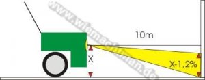

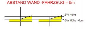

es gibt doch einige Methoden, wie man Scheinwerfer überprüfen kann, ob sie richtig eingestellt sind. Es sind halt keine 100% genaue Methoden, aber bevor man zum :) fährt, kann jeder zuerst selbst prüfen.

Awer76 genau dieser Winkel ist die 100% richtige Einstellung. Eine Andere gibt es nicht.

Die Absenkung beträgt aber beim Leon 1,0 %. Die Scheinwerferhöhe an der Wand wäre also:
X - 1,0 %
