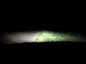

Also das sieht für mich immer noch nach LED als Sieger aus, breiter und weiter:
  • LED- Scheinwerfer Beitrag #2.144
So sieht das aber auch nur aus, wenn alles richtig eingestellt wird.
Meine sehen da eher anders rum aus... Sieht man ja :)
Bilder vom aktuellen Stand mache ich erst morgen. Da wird heute nix mehr draus... Sorry.
Aber ganz ehrlich? Meine leuchten selbst jetzt nach dem Pfusch von mir selber (sorry Bär :)) ned mal ansatzweise so hoch.
Also entweder geht da noch einiges mehr, oder die haben die LED komplett falsch eingestellt. Denn wenn da jemand entgegen kommt kannst mir ned sagen das der ned blind ist...

So schaut es aktuell nach meiner eigenen Verstellung aus.
Ist gar ned so massiv, sondern eigentlich zur in Richtung H7 vom ST.
Bin auch noch ned zufrieden, und habe eh noch einen Termin in der Werkstatt wegen anderen Sachen. Die sollen da dann nochmal drauf schauen.
Ansonsten reicht mir das für die Woche erstmal glaube ich.
Bin eh mehr als genervt von den Scheinwerfern...
  • LED- Scheinwerfer Beitrag #2.148
Da ginge aber auch noch einiges im Vergleich zu H7
