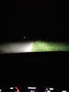

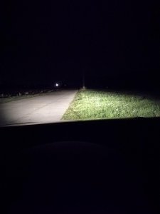

Beide Bilder an gleicher Stelle.
Einmal LED, einmal H7.
Das es die gleiche Stelle ist kannst du sehr gut am Boden erkennen, also kein Fake.
Dann lass es 35 Meter sein, ich habe es nicht gemessen.
Die H7 sind korrekt eingestellt, TÜV ist einen Monat alt inklusive Winter check beim Händler.
Und jetzt sag mir bitte das die LED nicht weiter leuchten sollen...

Dann schau dir doch mal bitte die beiden Bilder an...
  • LED- Scheinwerfer Beitrag #2.112
Rosenheimer: Wie gesagt, wenn Deine Werkstatt die Scheinwerfer verstellt, musst Du denen auf die Füsse treten.
Zudem Bildern....nett, aber wenig aussagekräftig. Handy-Bilder??...Die Lichtstärke der Handicaps gerade bei Dunkelheit ist eher sehr begrenzt. Zudem, stand Leon (und der andere Wagen) genau gleich (Winkel)?....und....was die LED angeht. Ist die Leuchtweitenregulierung "richtig" kalibriert?
Lass die Scheinwerfer richtig einstellen. "Richtig" heisst, dass auch die Nullstellung der Leuchtweitenreglulierung angepasst wird und der Wagen perfekt eben steht. Wenn es sein muss, schaue der Werkstatt über die Schulter....aber bitte nicht selbst an den LED herumdrehen. Die Hell-/Dunkelkante ist so scharf, dass ein "bisschen" zu viel schon zu viel Blendung ist.
