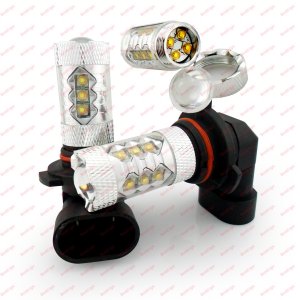

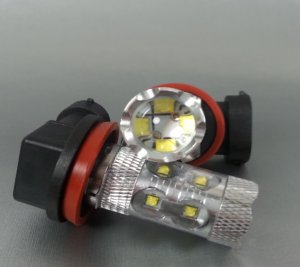

Hat eigentlich schon mal wer LED mit Cree Chip als H8 in den Neblern versucht??
Die anderen LED wie die COB sind ja nicht so der Bringer von der Helligkeit.
Ich glaube ich werde mir mal zwei Stück ordern u. berichten.
mfg

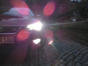

Panda78910.
Wieso leuchten deine Nebelscheinwerfer aber deine Scheinwerfer nicht?
bubble
Ich hatte ja LEDs probiert.
Die Helligkeit war super. Eigentlich schon zu gut. Aufgrund der Bauweise der NSW, haben die LEDs für meinen Geschmack zu sehr zur Seite geleuchtet. Wenn man von dort geschaut hat, hats richtig geblendet, weil man genau draufgeguckt hat.
Und das am Tage. Da wollte ich das Nachts garnicht ausprobieren.
Und ich hatte keine LEDs mit Cree Chips sondern diese hier: http://www.ebay.de/itm/2x-H8-7-5w-XENON-LED-Lampe-Birne-Nebelscheinwerfer-Tagfahrlicht-CanBus-/261079866010
  • Lampen / Glühbirnen Beitrag #52
nenico79
Gute Frage..... irgendwie scheine ich das hin bekommen zu haben :D
  • Lampen / Glühbirnen Beitrag #53
Erklär!
Als damals die ersten offiziellen Videos von SEAT ins Netz gestellt wurden, da habe ich auch mal einen gesehen, bei dem anscheinend die NSW als TFL aktiviert waren und die LED-Scheinwerfer aus waren.
Das war in dem Video, wo die ganzen roten Leon auf der Rennstrecke unterwegs waren.
  • Lampen / Glühbirnen Beitrag #54
Ich weiß nicht wie das möglich war. Ich wollte es vorhin nachstellen, aber ich habe keine Schalterstellung gefunden, in der es so ist wie auf meinem Foto.
Sehr mysteriös ^^

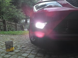

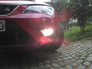

Hi,
hab auch mal meine Leuchtmittel getauscht gegen diese hier: http://www.ebay.de/itm/H8-Xenon-Optik-Halogen-Lampen-8500K-XXL-Super-White-Birnen-Autolampen-Super-Star-/121002224814 Danke Panda78910 für den Link.
Der Einbau ist wirklich nicht einfach. Hab sogar den Wagenheber benutzt, damit ich besser rankomme. Vielen Dank nenico79 für die erste Einbauanleitung.
Fahrerseite Original, Beifahrerseite umgebaut:
Original:
Neu:
Ist deutlich weißer und noch legal. Die GP Thunder oder H11 oder gar LED habe ich bewusst nicht gekauft. Je nach Blickwinkel sieht man etwas gelblichen Schein. Bei der Fahrt vorhin im Dunkeln ist das nicht mehr aufgefallen. Endlich passen die Lichtfarben zueinander. Nicht perfekt, aber ich bin zufrieden.
  • Lampen / Glühbirnen Beitrag #56
Ich denke auch, dass es ein guter Kompromiss von weißem Licht und Legalität ist.
Mir ist weiterhin schleierhaft wie ich die Nebler ohne jeglichem anderen Licht an bekommen habe ^^
  • Lampen / Glühbirnen Beitrag #57
Li neu, Re alt..
8500k für 8€ ^^
mfg
  • Lampen / Glühbirnen Beitrag #58
Sehr nice. Fummelarbeit?
  • Lampen / Glühbirnen Beitrag #59
Und wie :schimpf:Die Beifahrerseite geht ja noch, aber die Fahrerseite ist echt ne Zumutung! Radhausschale muss halt kompl. weg, dazu noch der halbe Unterfahrschutz und man arbeitet dennoch nur nach Gefühl weil man nix sieht und sich verrenken muss..
Aber naja hoffe das war das erste & letzte mal.. So viele Betriebsstunden werden die Nebler wohl nicht bekommen.
mfg
