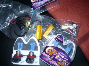

Ich habe mir LED Lampen und Halogen-Lampen (H11 GP Thunder Plasma 8500k) gekauft.
Letztendlich habe ich dann aber Halogen verbaut, da mir perönlich die LED-Lampen zu grell waren und ich kein Freund von diesen Lastwiderstanden bin, welche man benötigt.
Fotos von den Halogen mache ich heute Abend, wenn es dunkel ist.

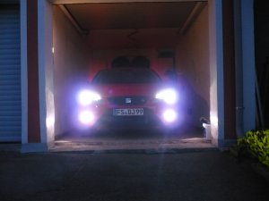

EDIT: Ich hab auf die Schnelle doch noch ein paar Fotos gemacht:

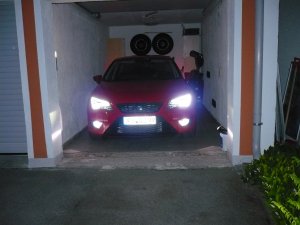

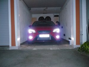

Hier nochmal 3 Nachtfotos.
Nochmal zu den Lampen.
Die GP Thunder sind normalerweise weder als H8 (35 Watt) und H11 (55 Watt) in Deutschland erhältlich.
Dementsprechend sind diese auch ohne E-Prüfzeichen.
Wenn man H11 Lampen kauft, muss man die mittlere Haltenase um ca. 2 mm kürzen, damit die in die H8 Fassung passt.
