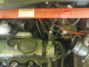

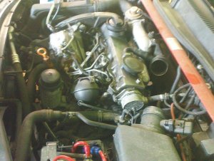

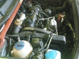

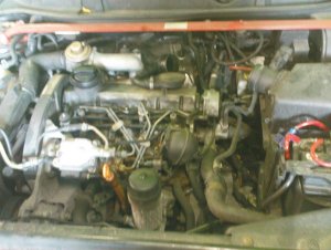

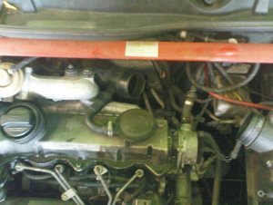

  • Kühlwasser Temperaturanzeige spinnt Beitrag #124
kann mir jemand sagen wo das Ding beim ASV Motor ungefähr sitzt. ich find das Ding im Motorraum einfach nicht :(
niemand?
  • Kühlwasser Temperaturanzeige spinnt Beitrag #125
vielleicht kann jemand die Stelle hier irgendwo einkreisen. wenigstens so ungefähr

  • Kühlwasser Temperaturanzeige spinnt Beitrag #126
@ sondera: hast ne PN ;)
