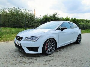

Ich halte von diesen ganzen TA Technix(kann nix), Lowtec, DTS, JOM, Hiltrac Fahrwerken auch nichts. Höre egal von welchem leider nur schlechtes. Dämpfer ölen, Gewindegänge rosten zu, etc.
Ist genauso wie mit LingLong, Wanli oder Nangkang Reifen....Aber werden auch gefahren und für gut befunden. Aber jeder wie er mag.
Ich habe mich wieder für das KW V2 entschieden. Tolles Fahrwerk, Härte kann man einstellen und finde es in meiner Konfiguration perfekt.
Tiefe siehe Bild
Man sollte nicht am falschen Ende sparen und sich was gescheites holen ala:
KW
H&R
Bilstein
AP
K-Sport

@ Sven-Leon
Wieviel tiefer bist du mit dem Fahrwerk gekommen ? Bzw. wie groß ist der Abstand zwischen Kotflügel und Radmitte ?
Die Tiefe ist einfach perfekt!

Kann ich dir aktuell nicht sagen. Habe noch 2,5cm restgewinde vorne.
---------- Beitrag am 15.06.2015 um 15:49 Uhr ergänzt ---------- letzte Änderung am 14.06.2015 um 22:28 Uhr ----------
So, damit Ihr mal Zahlen habt:
Vorne 31,6
hinten 33,4
beabsichtigt in Keilform gebracht. Gibt dem Ganzen optisch was.
Zumindest beim SC, der 5 Türer hat nen anderen Abgang am Heck(steiler), wenn man sich das Seitenprofil anschaut.

Sven-Leon das ist schon echt krass keilig... Der Leon beseitzt bei gleichen "Kotflügel-Radmitte-Maßen" z.b. 320/320 bereits eine ordentliche Keilform! ca. 4cm
Bei dir sind es dann ja fast 6cm. Sehr krass. Hast du da mal ein Bild von der Seite? Der muss ja vorne gut tief und hinten ewig hoch sein. (karosse)
Gewindefahrwerke und Erfahrungen mit verschiedenen Herstellern, härte tiefe etc.... Beitrag #138
Sven-Leon
AW: Gewindefahrwerke und Erfahrungen mit verschiedenen Herstellern, härte tiefe etc..
Also ich nehme die Keilform optisch auf und nicht über irgendwelche Maße. Aber krass ist meine Einstellung nicht. Habe aktuell kein Bild, aber reiche es nach.
Doch wenn die Einstellung als krass angesehen wird, dann fahren alle mit den H&R Federn(die ich vorher auch drin hatte) extrem krassen Polenkeil ;-) Und mit der Fahrwerkseinstellung ist es jetzt genau umgekehrt, vorne ein wenig tiefer als hinten.

Sven-Leon
Sieht sehr gut aus! Überlege auch von den H&R Federn nun in diese Richtung zu gehen. Du hast das V2,
hast also auch zusätzlich das Modul zur deaktivierung des DCC von KW genommen, richtig?
Danke und Grüsse
Gewindefahrwerke und Erfahrungen mit verschiedenen Herstellern, härte tiefe etc.... Beitrag #140
Sven-Leon
Danke und genau die braucht man, ohne bekommst ständig Fehlermeldungen der Dämpferregelung.
