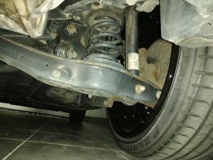

Hallo, ich möchte mir in Zukunft ein Gewindefahrwerk kaufen. Hab ich 50 oder 55 Klemmdurchmesser und Mehrlenker Hinterachse? Hab Mal ein Bild hinzugefügt, und hoffe man kann es erkennen.
Fahre ein
Seat Leon 5F FR
2.0 TDI
184ps

55er und Mehrlenker. Größter Diesel.

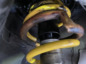

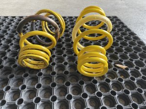

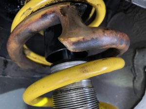

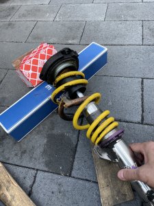

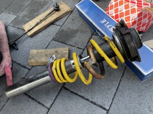

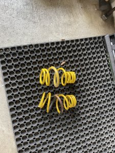

Seat Leon Cupra R [1P] / KW Variante 2
Ca. 30.000 KM verbaut, seit 2015
Mal schön a.d. Fahrerseite durchgerostet 👎🏼
Die Beifahrerseite sieht leider nicht viel besser aus - auch kurz vor einem Korrosionsbruch.
KW verkaufte mir 2 Ersatzfedern zu halben Preis + EUR 8,— Versandkosten.

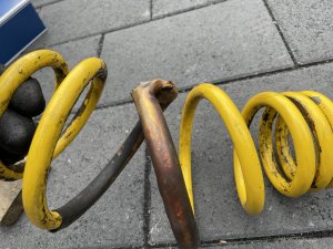

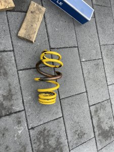

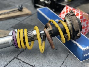

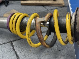

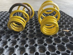

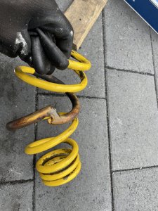

Ick freu mich gerade so richtig
Bin ziemlich schockiert das sowas bei einem KW Fahrwerk passieren kann und dann auch noch bei der geringen Laufleistung. Gerade KW steht doch für Qualität und dann sowas. Wenn eine Feder gebrochen wäre könnte man noch sagen: Kann ja mal passieren. Aber alle vier?
Ich glaube auch nicht das die durchgerostet sind, das sind m.M.n. Ermüdungsbrüche auf Grund mangelhafter Qualität. Nach dem Bruch haben die Bruchstellen natürlich angefangen zu rosten.
Mal sehen wie lange mein DDC von KW hält, habe zum Glück, 5 Jahre Garantie.
Also definitiv würde ich mir kein gebrauchtes Sportfahrwerk einbauen....
Warum nicht? Solange es kein KW Fahrwerk ist.😂
  • Gewindefahrwerke und Erfahrungen mit verschiedenen Herstellern, härte tiefe etc.... Beitrag #959
Es sind „nur“ die Federn der Vorderachse betroffen, mit aktuellen Bruch der einen Feder und akuter Gefahr eines Bruches auf der Beifahrerseite.
Ich finde das sehr erschreckend, zumal ich den direkten Vergleich zu einem Bilstein Gewinde Fahrwerk, B14, habe, welches auch mit den Schläuchen in der Mitte der Federn, an der gleichen Stelle arbeitet, etwas älter ist (2013), allerdings deutlich mehr Laufleistung (ca. 80 TKM) hat, da es in unserem (Family) Touran eingebaut ist.
Man sieht natürlich die normale Abnutzung, aber im Vergleich dazu steht es wie eine Eins da, keine Korrosions oder Bruch Schäden, es ist noch nicht mal der blaue Schutzlack in irgendeiner Weise betroffen oder ab gesplittert, alles tipptopp.
…und bei KW dieser Mist!
Ich weiß mittlerweile von einem weiteren Fall in einem jungen 4er BMW, dem es ähnlich ergangen und bei dem zum Glück auch nichts passiert ist.
Für mich weiß ich, dass es definitiv mein letztes Produkt aus dem Hause KW gewesen ist, für mich selbst und andere.F167798B-4E10-4F1E-93BE-81B999B035BC.jpeg2C2FECB2-7298-4103-A482-5F091ABD40D2.jpeg
  • Gewindefahrwerke und Erfahrungen mit verschiedenen Herstellern, härte tiefe etc.... Beitrag #960
@TEASY
Was hat KW denn dazu gesagt, von wegen Ursache und so. Sind die neuen Federn genauso(Materieal)? Kann das wieder passieren? Mußt du jetzt alle 25000 die Federn wechseln. Was passiert wenn bei einer Vollbremsung eine Feder bricht und der Wagen ausbricht oder so?
Halber Preis ist eigentlich ne Unverschämtheit. Du hast die Arbeit, Kosten fürs Spur einstellen und was weiß ich noch am Hals und mußt auch noch die Federn bezahlen. 🤬
