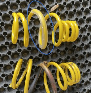

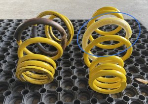

@Cupradrobi
Tja, schön wäre eine richtige, ehrliche Antwort oder Gespräch hierüber gewesen.
Ein Telefonat wurde seitens KW angeboten, aber trotz terminlicher, genaue Absprache passierte 2x NICHTS!
…haben die, so vermute ich, einfach nicht nötig. 😕
Zum Bruch der Feder selber haben sie nichts gesagt oder geschrieben.
Allerdings hat sich etwas bei den neuen Federn geändert:
Die aktuellen Federn haben in der Mitte nicht mehr diesen Gummischlauch-Überzieher, sondern ein einigermassen weiches Plastikteil, welches von außen über die Feder geclipst wird und oben und unten Löcher hat. [s. Bilder]
Alles in allem fehlt mir das Vertrauen in KW, jetzt und ich bin maßlos enttäuscht von der Firma, dem miesen Support sowie der Qualität ihrer Produkte!
Was alles hätte passieren können, der LCR hat ja schon Serie 265 PS und eine serielle VMax von offenen 250 KM/h, möchte ich mir gar nicht ausmalen.
Thema Kosten:
Die rabattierten Federn + EUR 8,— Versand, neue Dom- & Axiallager (Febi/komplett), neue Koppelstangen (Meyle HD), Einbau (selbst), Spur & Sturz neu vermessen + einstellen —> bleiben immer noch gute EUR 250,— für meine Sicherheit/mich. 🤬

Ich denke man sollte es nicht übertreiben mit der Panik mache. Letztendlich hat KW einen großen Marktanteil und da ist es doch klar, dass es auch mal Schäden gibt, die natürlich nicht sein sollten. Wir leben nun mal nicht in einer perfekten Welt, auch der beste Hersteller kann mal einen nicht perfekten Artikel verkaufen/herstellen. Ich bin kein KW fanboy, ich fahre aktuell ja auch ein Bilstein B14XL und im 1P war ein ST XA verbaut, also auch KW und das lief ohne Probleme. Im Umfeld habe ich bisher auch nur Gutes von KW gehört. Daher sollte man bei einem Schaden nicht gleich die Marke verteufeln.
  • Gewindefahrwerke und Erfahrungen mit verschiedenen Herstellern, härte tiefe etc.... Beitrag #963
Zunächst wäre ja mal interessant, ob das ein bekanntes Problem ist oder ein Einzelfall. Es ist leider nicht so das man von KW nur gutes hört. . Natürlich ist wo Licht ist auch immer Schatten, da ist dann halt die Frage wie ein Hersteller mit sowas umgeht.
Wäre ich Fahrwerkshersteller hätte ich mir auf jeden Fall die Federn, von "TEASY" schicken lassen. Und wenn ich da kein Verschulden des Nutzers hätte feststellen können gleich neue kostenlos zurück geschickt. Dann wären die Federn iwo in die Entwicklung gegangen um herauszufinden woran es lag.
Natürlich bedeutet eine gebrochene KW Feder, oder zwei, nicht das KW schlechte Fahrwerke baut.

Woher der Federbruch kommt ist doch schon an dem geänderten Kunststoftpuffer zu sehen. In dem Silikonschlauch hat sich Feuchtigkeit gesammelt was zur Korrosion geführt hat. Das haben die erkannt und durch einen anderen Werkstoff und lockere Bauart mit Entwässerung ersetzt.
  • Gewindefahrwerke und Erfahrungen mit verschiedenen Herstellern, härte tiefe etc.... Beitrag #966
Davon gehe ich auch aus.
Zumal die Feder auf der Beifahrerseite innerhalb des Schlauchbereichs auch stark korrosionsgeschädigt ist.
Bilstein, das B14 zum Vergleich, arbeitet ebenfalls (Gewindefahrwerk Bj. 2013) mit diesen Schlauchüberzug.
Dieses Fahrwerk hat, wie geschrieben, in unserem Touran (gleiche Bodengruppe/Fahrwerk für den 1P und auch den Touran 1T2/1T3 zugelassen) eine signifikant höhere Laufleistung und ist entsprechend älter.
Hier hat sich keine Korrosion o.ä. gebildet - das Fahrwerk ist top in Schuss.
Allein dieser direkte Vergleich macht mich sehr achdenklich in Bezug auf die KW Qualität - mein Vertrauen haben die nicht mehr!

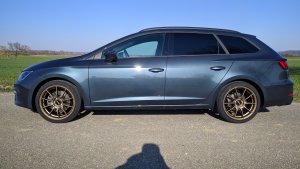

@atomixx
Ich fahre die selbe Felgenbreite an meinem BMW E90 LCI 8.5X18 ET35 mit Goodyear Eeagle F1 AS5 in 225/40. Der Reifen hat brutalst dicke Felgenschutzkante, was die Felge super überdeckt. Also kannst ruhig zu dem Reifen in der Größe greifen! Fahren tut es sich auch super. Ich habe den Reifen auf dem Leon ST FR Bj. 2019 auch, allerdings auf der Motec Ultralight in 8x18 ET45. Die Felge steht sehr geil im Radkasten, wenns hinten noch nicht reicht, dann kannst noch 10er H&R pro Seite drauf klatschen. Durch das Design, schaut die Felge größer aus als die wirklich ist. Kauf dir KW street comfort, ich hab dieses Fahrwerk im BMW seit 5Jahren drin. Super komfortabel und die Tieferlegung ist meiner Meinung nach genau richtig, um im Alltag unbeschwert in alle Tiefgaragen reinzukommen.
