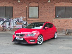

Habe für mein B14XL heut die 21er machen lassen. Kostenpunkt: 150€.
Eingetragen sind 315mm RMK V/H. (eigendlich sinds "nur" 325 😅)
Dazu meine Serien Performance 18er+ 10er Platten vorn und 15er Platten hinten. Ohne irgendein Murren.
Wo sind die Bilder? :)
  • Gewindefahrwerke und Erfahrungen mit verschiedenen Herstellern, härte tiefe etc.... Beitrag #902
Hatte ich in nem anderen Fred gepostet, aber...
Bidde🙂

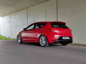

Hi ich habe den Wagen ca. 4 Monate mit Serienfahrwerk gefahren. Beim 1.4er TSi hat man ja die Verbundlenkerachse, die ist mit dem Serienfahrwerk sehr hoppelig, so würd ich es beschreiben. Das KW Bekommt das sehr gut in den Griff.
Das Bild ist mit 19 Zoll Felgen, Hinten ist es etwas zu tief da sich das Fahrwerk noch gesetzt hat. werde es eventuell noch anpassen auf die Höhe wie vorne.
