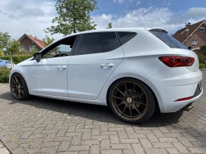

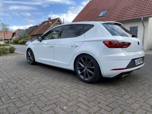

Ich habe gerade vorne ganz runtergedreht und hinten angepasst. Jetzt auch 315mm rundherum bei 18“ Originalbereifung.
Hier noch Fotos. Auch mit 19“ bei gleicher Höhe.

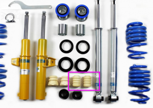

Fachfrage: Was fahrt ihr für Anschlagpuffer?
Vorn habe ich gekürzte gekauft, welche auch tatsächlich sehr kurz sind. Und Hinten? Hinten habe ich angeblich welche für Sportfahrwerke, aber mit denen habe ich vielleicht 4cm Federweg, dann kommt der Puffer bereits. (Fahrwerk ist noch nicht verbaut). Will heißen: so wie die sind, wird eingefedert das Auto hinten direkt auf den Puffern liegen, so wie ich das sehe. Habe aber auch keine anderen gefunden.

Ehrlich gesagt verstehe ich die Frage nicht ganz, wenn es um ein komplettes Fahrwerk geht. Entweder sind die entsprechenden Puffer dabei oder man muss die vom originalen Fahrwerk übernehmen.

Es geht um ein B14 XL. Habe es gebraucht gekauft.
Habe jetzt auch alle Domlager usw. neu gekauft. Aber die hinteren Puffer sind meines Erachtens nach viel zu lang. Eingefedert würde das Auto mit Sicherheit so dauerhaft auf den Puffern aufliegen und dementsprechend dauerhaft auch damit zusätzlich federn. Das kann doch so nicht gewollt sein oder? Puffer oder ähnliches hatte ich nicht dabei, daher weiß ich nicht ob welche dazu gehören.

Laut Gutachten sind für die Hinterachse die Anschlagpuffer Bilstein E4-AP2-Z100A00 verbaut. Allerdings keine genauen Angabe zur Stärke.

Denn hab ich das wohl überlesen.
Vielen Dank
Das passt aber zu dem, was ich auch vorn eingebaut habe. Die sind genau die Länge.
Meine sind von Sachs, wahrscheinlich die gleichen. Für hinten habe ich nirgends diese Puffer gefunden. Naja denn weiß ich bescheid.
