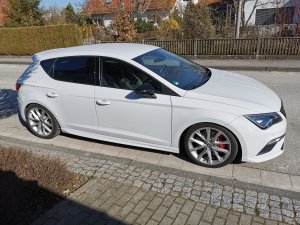

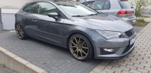

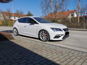

Also aktuell habe ich doch rechtstark positiv Keil, was mich eigentlich stört, die Radkästen sind je nach Beladung aber gleich. Der ST hat hinten leider so tiefe Radkästen. Habe aber schon überlegt hinten weiter runter zu gehen um eine gerade Fahrzeuglinie zu haben.
  • Gewindefahrwerke und Erfahrungen mit verschiedenen Herstellern, härte tiefe etc.... Beitrag #865
Korrekt, Restgewinde VA zwischen 0,5 und 0,8 cm, RMK ca 315 mm. HA Restgewinde 10 m :D
Also tiefer als mit KW, allerdings brauche ich Spurplatten für die 18er, mache ich dann im Herbst beim Räderwechsel wenn die 18er wieder rauf kommen.
Hätte für Deine 18er zwei Sätze Spurplatten zu verkaufen (10 mm breit f. VA + 15 mm breit f. HA) . Waren bei mir auch im Winter mit den 18ern montiert. Sah wie folgt aus:

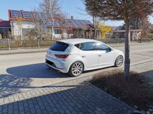

Hi ich habe den Wagen ca. 4 Monate mit Serienfahrwerk gefahren. Beim 1.4er TSi hat man ja die Verbundlenkerachse, die ist mit dem Serienfahrwerk sehr hoppelig, so würd ich es beschreiben. Das KW Bekommt das sehr gut in den Griff.
Das Bild ist mit 19 Zoll Felgen, Hinten ist es etwas zu tief da sich das Fahrwerk noch gesetzt hat. werde es eventuell noch anpassen auf die Höhe wie vorne.

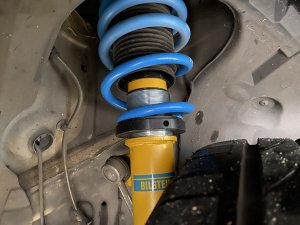

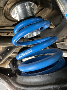

So, gerade die 19.3 Abnahme machen lassen. Problemlose Eintragung, jedoch habe ich festgestellt, dass vorne nicht wirklich viel Restgewinde ist. Oder ich deute es falsch?!
Eingetragen wurden jetzt RMK v/h 320/330. Hoffe er setzt sich noch, sonst drehe ich hinten noch runter.
Sehe ich es denn richtig, dass vorne nur knapp 10mm runtergehen?
