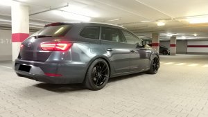

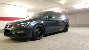

So, gestern habe ich nach ewiger Lieferzeit das Eibach Pro Street S Gewindefahrwerk verbaut. Vorne hat er noch 2 cm Restgewinde.
Abmessungen RMK
Vorne 325
Hinten 330
Das Fahrwerk fährt sich super. Nur minimal straffer aber um Welten besser. Der Leon lässt sich jetzt wesentlich besser durch die Kurven zirkeln. Fast keine Wankbewegungen mehr auf der Vorderachse.
Leider streift es vorne ganz leicht an der Schraube. Ich habe hier im Forum die Anleitung nicht gefunden, was geändert werden muss, damit er nicht mehr streift.
LG
Ronon
  • Gewindefahrwerke und Erfahrungen mit verschiedenen Herstellern, härte tiefe etc.... Beitrag #809
Sieht top aus. Du musst vorne die Schraube raus drehen und die Lasche hinter biegen dann schleift es vorne nicht mehr 👌

Anhang anzeigen 48524Anhang anzeigen 48525
Hi RONON,
dein Leon gefällt mir richtig gut, Farbe, Fahrwerk, Rad-Reifen-Kombi passt super! Geiles Teil.
Was fährst du genau für eine Rad-Reifen-Kombi? Ggf. auch Spurplatten? Kann es auf den Bildern nicht erkennen..
LG
AG
  • Gewindefahrwerke und Erfahrungen mit verschiedenen Herstellern, härte tiefe etc.... Beitrag #815
  • Gewindefahrwerke und Erfahrungen mit verschiedenen Herstellern, härte tiefe etc.... Beitrag #816
Hi RONON,
LG
AG
Vielen Dank für das Lob. :)
Bei den Felgen handelt es sich um die Borbet FF1 in 8 x 18 ET 45:
Die Felge hat nur 9,3 KG. Es wurden keine Distanzen verbaut und als Reifen habe ich den Michelin PS4 montieren lassen.
LG
Ronon
