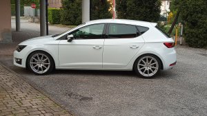

Ciao a tutti
Qualche tempo fa, ti ho chiesto un consiglio su cosa installare (coilover/ molle). Ho montato BILSTEIN B14 PSS e devo dire che sono molto meglio della sospensione originale (FR).
Grazie per il consiglio.
Da terra al passaruota anteriore mm. 620 - posteriore circa 630 mm.
Saluti dall'Italia

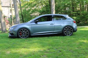

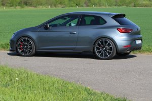

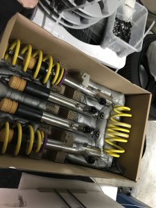

So, mein KW DDC Fahrwerk ist nun endlich verbaut!
46217
46218
Zunächst war er auf ca 325mm RKM eingestellt, leider schliff das trotz Heissluftföhn Bearbeitung an den vorderen Radhausschalen. Vor allem auf der NOS, allerdings nur eine Runde, in der zweiten Runde war Ruhe.
Habe den Wagen dann 5mm höher geschraubt und nun ist Ruhe, habe allerdings Löcher in den Radhausschalen die mach ich demnächst mal zu.
So sieht er nu aus:
46219
46220
Optisch bin ich so sehr glücklich. Und da auch alles funzt bleibt er nun so.
Fahrverhalten:
Auch beim Fahrverhalten bin ich recht zufrieden. Die Zugstufe der KW Dämpfer lässt deutlich weniger ausfedern zu als die originalen Dämpfer. Das merkt man beim Beschleunigen (der Wagen hebt die Nase nicht mehr so) und auch in engen Wechselkurven, also beim schnellen links/rechts neigt sich die Karrosse weniger, rollt weniger. Wirklich härter geworden ist er nicht, nach meinem Empfinden, weder im "Cupra" noch in nem anderen Modus, aber straffer.
Insgesamt liegt der Wager deutlich satter auf der Strasse und wenn man seinen Cupra nur oder Überwiegend hier bewegt ist das DDC m.M.n. absolut super.
In lang gezogenen Kurven rollt mir der Wagen immer noch zuviel, daher habe ich mir nun noch die KW Stabis bestellt. Hoffe das ich dann zufrieden bin. Was ich noch bemängeln würde wäre der Unterschied zwischen "Komfort" und "Cupra" Modus, der ist mir immer noch zu gering.
Sollte sich jemand für dieses Fahrwerk interessieren und nicht die Katze im Sack kaufen wollen, schreibt mich an zwecks Probefahrt, komme aus der Nähe von Köln.
Gruß Frank

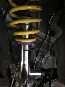

Die originalen Dämpfer sind auch schwarz wo man nichts sieht. Verzinkte Dämpfer sehen alles andere als toll aus nach einem Winter, deshalb habe ich zu Edelstahl gegriffen.
  • Gewindefahrwerke und Erfahrungen mit verschiedenen Herstellern, härte tiefe etc.... Beitrag #774
@pirate man das ist korrekt, dem muss man sich bei ST bewusst sein, allerdings sieht man es auch nicht wirklich, außer man hängt unter dem Auto und viele anderen Alternativen sind lackiert bzw pulver beschichtet.
  • Gewindefahrwerke und Erfahrungen mit verschiedenen Herstellern, härte tiefe etc.... Beitrag #775
Bei meinen Felgen spielt die Optik der Dämpfer schon eine (Neben-) Rolle. Die Funktion und Verarbeitung ist für mich am Wichtigsten. Wenn der Dämpfer dann noch schick ist, wäre das natürlich nice.

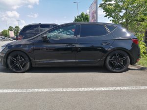

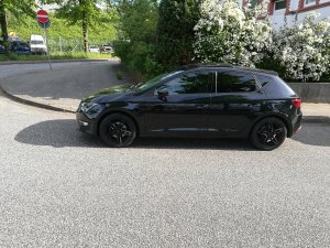

So Vogtland Gewindefahrwerk ist jetzt verbaut, hinten ca 325mm vorne noch n tick zu hoch auf 335mm wird aber morgen oder übermorgen noch 1 cm runter geschraubt
1 Bild ist vorher das andere nach dem Einbau
