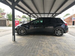

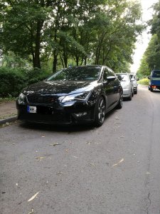

So Fahrwerk + Felgen wurden heute beim Reifenhändler eingetragen. Vorne hab ich es auf 320 eingestellt hinten 325/330.
TÜV Prüfer hat vorne 330 hinten 340 gemessen und eingetragen.. Beim Abholen, hat mich dann der Schock getroffen TÜV Prüfer hat mir 294 Euro für die Eintragung Berechnet 🙃🤔
Stehe dann morgen um 8 beim TÜV direkt.. Mal sehen was der Prüfer misst wenn ich daneben stehe.. 😡😤

Oh man, das ist echt traurig wie unterschiedlich die Prüfer teilweise sind. Der Preis ist viel zu hoch und dann noch falsch eingetragen....
Beim 1P hatte ich für die erste Eintragung(Änderungsabnahme) von Gewinde und Spurplatten mit Serienräder ca. 45€ bezahlt. Danach Einzelabnahme der Zubehörräder in Verbindung mit Gewinde waren 80€. Als letztes noch eine Einzelabnahme(Anpassung Fahrzeughöhe und Frontlippe) ca. 100€ . Alle Abnahmen beim TÜV Rheinland in Berlin.(2016-2018)
Beim 5F wurde der Umbau in Brandenburg gemacht, somit war die Dekra zuständig. Für die Einzelabnahme(Gewinde + Zubehörräder) waren ca. 100€ fällig. Eingestellt wurde das Fahrwark rundum ca. 320mm, die Eintragung erfolgte aber mit 315mm , da es sich immer noch etwas setzt. Beim 1P war es genauso, dort wurde auch ca. 5mm tiefer eingetragen, obwohl das Gewinde bereits über 10.000km verbaut war.
Jetzt ist es 8:37 Uhr, ich hoffe du warst schon beim TÜV und kannst gleich berichten, dem würde ich was "erzählen" wenn der daran nichts ändert...

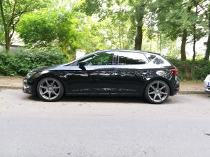

Moin, also nach ca 1500 km bin ich sehr zufrieden mit dem Vogtland, Fahrwerk ist gefühlt nur einen tick härter als das Serien Fahrwerk.
Anbei noch ein Bild der aktuellen Höhe eingetragen bei vorne 330 / hinten 340 ist allerdings rundum 0,5 cm tiefer. Prüfer hat wohl schief gemessenen 🙃
