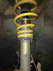

Da fällt mir ein ich wollte ein Bild von meinem ST XA hochladen.
ca. 22tkm 1,5 Jahre

Hm, sieht ja nicht sonderlich frisch aus ;)
Aber ist ja nunmal kein Edelstahl.
  • Gewindefahrwerke und Erfahrungen mit verschiedenen Herstellern, härte tiefe etc.... Beitrag #634
AW: Gewindefahrwerke und Erfahrungen mit verschiedenen Herstellern, härte tiefe etc..
Geht noch. Die von Koniz sahen etwas schlimmer aus ;)
Ich finde es okay, dafür dass es kein Edelstahl ist und schon ein Winter als daily driver damit gefahren wurde. Ich habe auch keine Pflegemittel oder ähnliches verwendet.
