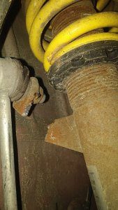

Leider ist nun das hier passiert
Ich hatte letzten einen Tüv Termin (zum Eintragen) da musste verschränkt werden, vermute mal die Belastung war zuviel fürs Material (da sonst keine extremen Fahrmanöver ausgeführt worden sind) ... wenig später fing es an zu rappeln und der Fehler ist dann recht schnell gefunden worden :astonish:
Naja jetzt bin ich gespannt wie KW reagieren wird bzw. ob die überhaupt sich dazu melden werden! Bei der Laufleistung darf sowas eigentlich nicht passieren meiner Meinung nach... der original Dämpfer ist an der Stelle wesentlich Stabiler gebaut.
zum Rost, ist nur Flugrost und lässt sich sehr gut wegmachen!

koniz oha, ist wirklich unschön, wenn ich daran denke was bei einer schnellen Kurvenfahrt passieren könnte, wenn der Bruch erst dann passiert. Ich muss zugeben ich bin etwas schockiert über den Materialzustand.
Mein ST XA im 1P ist seit 13 Monaten verbaut und hat ca. 15.000 km(inklusive Winter) gesehen. Ich hoffe es sieht nach 2 Jahren bei mir nicht so aus...aktuell sieht alles aus wie neu, obwohl ich Laternenparker bin. Kein Rost am Gewinde oder Federbein und auch nicht am Gewindeteller an der HA. Gepflegt habe ich es nicht wirklich, außer regelmäßige Ausflüge in die Waschanlage mit Unterbodenwäsche und ob die dort ran kommt bezweifle ich. Das Gewinde habe ich vorn sowie auch hinten bereits mehrmals verstellt und es sind keinerlei Abnutzungserscheinungen erkennbar. Ich versuche morgen mal ein Foto zu machen, bin beim TÜV um die korrigierte Höhe abnehmen zu lassen.

Na bumm, schaut ja echt arg aus auf dem Foto :astonish:
Natürlich ist das wohl nur eine Ausnahme, dass hier das Material einen Fehler hat, aber trotzdem nicht toll, wenn man bedenkt, dass meim KW Gewinde aus dem selben Haus stammt.
War letzte Woche auch beim quasi TÜV (Österreich) und die Vorderachse wurde auf volle Achslast beladen, allerdings nicht verschränkt.

Rost ist wirklich nur oberflächlich... mit Schleifvlies und WD 40 geht's recht gut ab und sieht fast aus wie neu ;-)
Ich hatte letzten einen Tüv Termin (zum Eintragen) da musste verschränkt werden, vermute mal die Belastung war zuviel fürs Material (da sonst keine extremen Fahrmanöver ausgeführt worden sind) ... wenig später fing es an zu rappeln und der Fehler ist dann recht schnell gefunden worden ....
Bist du im zulässigen Einstellbereich unterwegs gewesen? Ich frage, weil als Ursache m.E. auch ein Anschlagen des Stabilisators an der Antriebswelle oder am Querlenker denkbar ist. Das solltest du unbedingt prüfen, die Spuren wären ja sichtbar.
Ähnliches habe ich an einem Fahrwerk eines deutschen Herstellers noch nie gesehen. Bislang nur an Chinamüll von ISR, D2, K-Sport und wie sie alle heißen.

Koniz, das ist jetzt überhaupt nicht böse gemeint, aber eines vorweg: "Restgewinde" ist völlig irrelevant (das kann ich bei Bedarf auch gerne ausführlich begründen). Ich fragte deshalb nicht zufällig nach dem von ST und im Teilegutachten genannten Einstellbereich und ob du dich darin befindest. ;)
Ok, mit 330 mm befindest du dich voll im Soll. Aber du hast mit den nachgerüsteten Stabis einen wertvollen Hinweis gegeben. Sie sind sicherlich dicker als die Serienstabis und es ist auch nicht ganz auszuschließen, dass Verlauf und Krümmung von den Serienteilen abweichen. Ich hatte genau das selbst mit meinem 28 mm dicken H&R an der VA meines alten GTIs. Der Stabi schlug am Querlenker an. Und wenn er sich nicht frei bewegen kann, dann geht die entsprechend erhöhte Last über die Koppelstange an das Auge des ans Federbeingehäuse angeschweißten Halters.
Aber wie gesagt, das lässt sich überprüfen. Auch wenn dieses Anschlagen nur unter ganz speziellen Umständen stattfindet, die sich nicht leicht bzw. auf einer Hebebühne gar nicht reporduzieren lassen, es hinterlässt sichtbare Spuren am QL und an der Pulverbeschichtung des Stabilisators. Sieh unbedingt mal gründlich nach.
Noch ein Hinweis weil es einfach wichtig ist und vermutlich unterschätzt wird:
Das Brechen der Öse und der damit verbundene Ausfall des vorderen Stabilisators verändern schlagartig die Balance (Abstimmung bzgl. Neutralität/Untersteuern/Übersteuern). Und wenn der vordere Stabi mitten in einer schnell gefahrenen Kurve ausfällt und nur noch der hintere Stabi verbleibt, dann bedeutet das nichts anderes als schlagartiges Übersteuern ("snap oversteer"), mit dessen Kompensation sich auch ein gutes ESP schwer tun dürfte.
Mit anderen Worten: Damit ist nicht zu spaßen. Sei froh, dass es dir rechtzeitig aufgefallen und nicht im falschen Moment passiert ist.

Ich guck noch mal... Beim abbauen der Koppelstange sind mir keine Einschläge am Stabi bzw. am Querlenker aufgefallen
