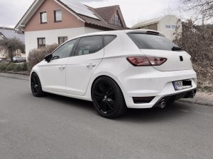

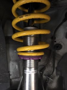

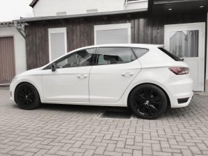

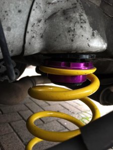

Hab ich
18" Orista mit KW Street Comfort und jede Menge Restgewinde

also hinten ist nicht mehr viel Restgewinde :dontknow:
Was für ein Maß hast du Radmitte <-> Kotikante ?

Ja, Abstand Radmitte/Radlaufkante wäre schon interessant....

Am WE werde ich mal Radmitte => Kotflügel messen. zwei0: Ich finde das mit den Spurplatten hinten und vorne perfekt. Für meinen Geschmack sollte der Reifen/Felge in der Flucht mit dem Kotflügel abschließen
Aber Geschmäcker sind ja bekannter Weise verschieden...und das ist auch gut so...sonst würde alle Leons gleich aussehen

also ich kann da auch nichts bemängeln mit den Spurplatten, für mich sieht es auch nicht hochbeinig aus, also dafür dass er nicht so extrem tief ist. Da gibt es deutliche schlimmere, die ganzen FRs mit 19er z.B. und ohne Gewinde oder Federn...
