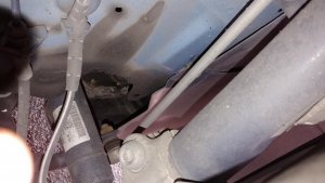

@bruce
Habe mal versucht ein Foto zu bekommen.
Mehr ist gerade nicht drinnen, da ich das Fahrzeug leider noch nicht habe.
Wenn ich es richtig verstanden habe, sollte der 1,8TSI bei mir hier einen 55 Durchmesser haben.
Hoffe auf dem Bild kann man das erkennen.
  • Gewindefahrwerke und Erfahrungen mit verschiedenen Herstellern, härte tiefe etc.... Beitrag #612
AW: Gewindefahrwerke und Erfahrungen mit verschiedenen Herstellern, härte tiefe etc..
Ja, man sieht zwar nur den oberen Kragen des Schwenklagers, aber es sieht ganz nach Aluminium
und damit nach 55 mm aus. Es ist ab dem 1.8 TSI auch sonst mehr als wahrscheinlich.
