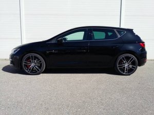

Hallo Leute. Kann mir jemand ein wenig helfe bitte!?ICh bekomme die Tage meinen Leon FR FL 2.0 TDI 5 Türer. Allerdings würde ich gerne 18 oder 19er montieren und da die Fahrzeuge meistens dann aussehen wie Geländewägen trotz serienmäßigen Sportfahrwerk wollte ich ich tieferlegen. Aber ich will nicht ne Bretterharte Kutsche haben. Sollte dennoch sehr Komfortabel bleiben. Am liebsten wäre mir bündig mit Reifenabschluss. Aber nimmt man dann eher ein Gewindefahrwerk oder nur ein Sportfahrwerk oder nur Federn!?Was ist besser was komfortabler!?Kenne mich überhaupt nicht damit aus.

Bündig mit dem reifen abschließen geht nur mit Gewinde , mit Federn kommst du nicht so tief.
Naja und Komfort verlierst du dann definitiv etwas. Zu empfehlen mit akzeptablen Restkomfort sind die Fahrwerke von KW bzw der Tochter ST. Ich fahre in meinem 1P ein ST XA so ziemlich baugleich mit KW v2 und bin sehr zufrieden damit.

Heute hab ich einen Cupra neben einem FR gesehen.Also der Cupra auf den 19'' und der FR auf den 18''.Aber der Cupra sah um welten tiefer und schnittiger aus als der FR.Also wenn ich beim FR soweit runter kämen würde wie beim Cupra der original so tief war würde mir das schon reichen.Soll ich aber dazu aber eher ein Gewinde verbauen oder ein Sportfahrwerk oder nur Federn!?

Der cupra hatte wahrscheinlich federn oder Gewinde verbaut. Denn im serienzustand ist der Unterschied kaum zu sehen. Oder die 19er standen ihm besonders gut.

Nene...Das war ein Neufahrzeug mit 19ern und 0KM....War bei allen 3 Cupra die er dort hatte ganz gleich. Und wie gesagt der war garantiert nicht verbastelt mit nur Federn...Komisch weil der Unterschied vom Reifen zum Radkasten war minimal im Gegensatz zu meinem FR!

Wie schon erwähnt sieht man zwischen FR und Cupra kaum einen Unterschied. Der Cupra ist vorne 5 mm tiefer, hinten gleich, wenn mich nicht alles täuscht. Der Raddurchmesser ist minimal größer bei 19" wegen 235er Reifen, aber das sieht man normal auch nicht.
Ich denke nicht, dass sich das beim Facelift geändert hat.

Also schade das ich kein Foto gemacht habe!Hat jemand zufällig ein Foto vom Leon FR mit original Fahrwerk und 19"ern?Oder ich muss echt schwer sehbehindert sein.

Naja aber steht er dann bereits draussen Verkufsfertig?Und das bei zwei verschiedenen Händlern?Müsste mal mit meinem zu einem andere Händler fahren der noch einen Vorführer dort stehen hat.Dann kann ichs vergleichen.
@Edit: Hab jetzt ein Foto eines Händlers gefunden aber den ich gesehen habe war auch so aber der schaut schon sehr tief aus.
Heisst so sieht mein FR auch aus mit 19ern?

Also tief ist was anderes aber das empfindet jeder etwas anders. Aber ja die Höhe sollte so Standard sein.

Mit 19" Rädern wirkt der Wagen hochbeiniger als mit 18". Mit dem Wechsel von 18" auf 19" steigt die Bodenfreiheit, also mit 18" ist der Wagen tiefer als mit 19".
Auf dem Bild kann man nicht sonderlich viel erkennen, da die Sonne ungünstig steht und in den Radhäusern Schatten fällt. Von dem was ich sehe würde ich eher sagen, dass der Wagen sehr hoch ist.
