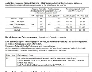

Normalerweise wird deshalb auch nicht Radmitte bis Koti-Kante eingetragen, sondern wie weit die Verstellschraube runtergedreht wurde. Wenn dein Wagen komplett beladen ist und du kontrolliert wirst, dann sind die RMK Werte auch anders. Ist der Tank voll oder leer sollte auch einen Unterschied machen. Daher ist RMK kein verlässlicher Wert zum Eintragen.

Boffboff da gebe ich dir Recht, so war es auch bei meinem alten Fahrwerk, beim neuen von KW sieht das allerdings anders aus. Im Gutachten steht die Vorlage mit Radmitte bis Kotikante und so wird/wurde es auch eingetragen.
Wegen Beladung und Tank gibt es ja Toleranzwerte +- 0,5 cm

Hm ok, das ist ja echt bescheuert
Ich hatte in meinem R32 auch ein KW v2 verbaut und bei mir wurde es, wie gesagt anders eingetragen. Mal sehen wie es dann bei meinem Leon sein wird. Denke es läuft auf ein ST XA oder X hinaus. Werde am Wochenende das X bei einem Freund testen.

Boffboff im Gutachten ist ja noch die Seite mit den Maßen bis zu Verstellschraube bzw Federteller, dort steht auch der Satz "die Maße sollten eingehalten werden". Beim Maß Kotikante bis Radmitte steht "muss mindestens betragen". Daher steht in meinem Fahrzeugschein auch nicht das Maß von Radmitte bis Kotkante fest eingeschrieben, sondern wie im Gutachten "das Maß muss mindestens 330mm betragen". Wenn man es genau nimmt kann ich immer fleißig hoch und runter drehen, so lange ich bei mindestens 330 mm bleibe.
...aktuell fahre ich 320 mm...who cares ^^

wiesel_ stimmt auch wieder ^^ als ich letztens mit meinem R32 angehalten wurde, haben die auch nur geguckt, ob ich irgendwo Schleifspuren hab (lächerlich bei 315rmk mit einer 8x19 ET50 und 3.5cm breiten GFK Kotflügeln )
