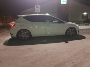

20vT POWER
Gemessen hab ich 310/320 Radmitte/Kotflügel.Photo zeigt Winterbereifung.

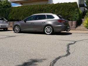

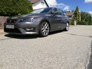

Heute kam ein ST XA rein
Derzeit eingestellt Radmitte-Kotflügelkante: VA 325mm HA 335mm
Ich lass es sich noch setzen und stelle es dann auf das tiefstmögliche Maß nach Gutachten ein :)
Vom Fahrverhalten bin ich begeistert, es ist sehr viel angenehmer als das OEM FR Fahrwerk. Natürlich auch viel Agiler zu fahren.
Die Wank und Nickbewegungen sind stark zurück gegangen
Falls es in der Grundeinstellung zu Hart werden sollte stelle ich einfach über die Zugstufe etwas weicher :)
