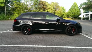

Hi Leute,
Deimann Federn raus -> KW V2 rein. = +100% besseres Fahrverhalten.
Eingestellt habe ich VA 5 Klicks zu und HA 3 Klicks zu. Höhe rundrum 330mm
Bin sehr zufrieden. Angenehmer zu Fharen als die Federn und es wirkt alles nicht mehr so unterdämpft und bei kurzen Wellen ist das hölzerne Fahrverhalten viel besser geworden.
Falls jemand Fragen hat gerne PN.

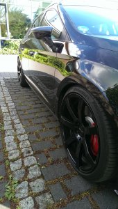

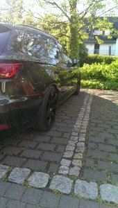

Hast du mal noch ein Foto wo man den Abstand zwischen Rad und Kotflügel besser sieht?
Gewindefahrwerke und Erfahrungen mit verschiedenen Herstellern, härte tiefe etc.... Beitrag #399
Elpipp80
82
19
AW: Gewindefahrwerke und Erfahrungen mit verschiedenen Herstellern, härte tiefe etc..
Jap,
hoffe das geht so...
ist auch noch Restgewinde vorhanden, aber so müsste es TÜV konform sein. Jetzt warte ich nur schon seit Ewigkeiten auf den KW Stillegungssatz fürs DCC.
