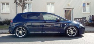

ich bin auf der Suche nach einem neuen Fahrwerk für meinen 1P 1.4 TSI, leider gibt es im 1P Unterforum kaum noch aktive Mitglieder.
Zur Auswahl stehen:
KW v2 (v1)
KW Street Comfort
ST XA (X)
für das KW Street Comfort konnte ich bereits viele positive Berichte finden und bin am überlegen mir dies auch zu holen, da ich aktuell ein Lowtec Comp (ehemals H.1) fahre, was schön tief ist aber für meine Ansprüche einfach zu hart und ich doch leichte Rückenprobleme habe/bekomme.
Radhauskante bis Radmitte:
VA 31 cm
HA 32 cm
Als Anhang mal ein Bild.
Allerdings werde ich mit dem KW SC nicht mehr so tief kommen, außer ich verlasse den TÜV erlaubten Bereich um annähernd so tief zu kommen, beim KW SC erlaubt VA 35 cm HA 35 cm, allerdings gibt es hier user im Forum die haben es mit VA 32 und HA 33 eingetragen bekommen, damit könnte ich noch leben, da ich deutlich mehr Komfort bekomme. Die Leute bei KW sagen allerdings: "nein maximal 35cm sonst nichts"
Daher überlege ich eventuell doch ein KW V2 bzw das baugleiche Produkt von der KW Tochter ST zu nehmen...hat zufällig jemand Erfahrungen mit den beiden Fahrwerken, also konnte jemand beide bzw alle drei vergleichen. Ich hab den kompletten Thread gelesen und auch so einige positive Aussagen über das V2 gefunden.
Habe auch einige Erfahrungen zu anderen Autos(BMW,VW,Audi) gefunden wo erwähnt wird das KW V2 zu hart ist. Man könnte ja das V2 bzw das XA nehmen und es auf komplett weich stellen, allerdings ist es ja nur eine Zugstufenverstellung und es fehlt die Druckstufenverstellung, die dann aber wieder zu teuer wird. Vielleicht könnt ihr mir bei meiner Entscheidung helfen.
Ich könnte auch mit der erlaubten Höhe von 33 cm VA / HA leben, so lange ich wieder etwas Komfort habe und Schlaglöcher+Bodenwellen besser geschluckt werden.
Oder sollte ich vielleicht doch das V1 mit in die Auswahl nehmen?. Ist das V1 weicher oder härter als das V2 auf weichster Einstellung?
Fragen über Fragen.... ;(
Danke für eure Hilfe
