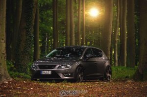

bei mir steht jetz auch zum März hin Gewinde und Felgen an.
Geplant ist aktuelle ein KW Variante 1 inox und Felgen mit folgenden Abmessungen 8,5 x 19 ET45
Ich möchte gern so tief wie der Wagen auf dem angefügten Bild. Ist dies in der Kombination möglich?

Toni85 - welchen Verstellbereich hat das V1??? Weil es sein kann das es nicht reicht! Ein normales H6R Monotube kommt jedenfalls nicht so tief un dhat einen Verstellbereich von 60-65mm.
Wenn dann würde ich dir gleich ein tiefes empfehlen. H&R Deep zB.

maddin Ein H&R Monotube hat einen Bereich vorne von 30-60mm und hinten 30-50, das KW Varinate 1 hat nen Verstellbereich 35-65mm vorne und hinten.
Ein H&R tiefe Version ist mir zu riskat wegen fehlender Zulassung und auch im Moment zu teuer.
Na mal schauen wie weit ich komm sonst hol ich mir irgendwann später eins. Nur dies Jahr ist aufgrund von Umzug und Co. nicht so viel Geld da sonst hätte ich mir auch gern statt der Keskin Felgen Eta Betas geholt.

felix07
Moin Leute, ich habe ein KW V2 inox gepfeffert ohne Sturzdomlager seit ungefähr 20000km verbaut. Muss sagen das es sehr komfortabel ist bei einer Höhe VA 315mm Radmitte/Kotflügelkante und HA 305mm Radmitte/Kotflügelkante und 8,5x19 Et48. Natürlich musste die Schraube oberhalb am Kotflügel entfernt werden. Der TÜV hat es ohne Beanstandung und mit einem lächeln nach der Probefahrt eingetragen also alles. Bei Fragen einfach anschreiben.
1,7 MB

AW: Siggi83
Bilder?

AW: Gewindefahrwerke und Erfahrungen mit verschiedenen Herstellern, härte tiefe etc..
Schaut super aus!
