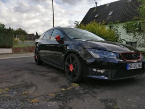

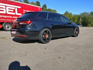

Ich hab die Maße doch geschrieben.
So siehts mit Winterreifen aus.
Wie man sieht leichtes Gefälle zur anderen Seite

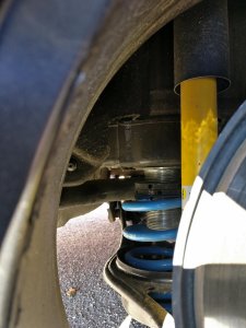

danke Henno
ist das denn schon komplett runter gedreht?
  • Gewindefahrwerke und Erfahrungen mit verschiedenen Herstellern, härte tiefe etc.... Beitrag #283
AW: Gewindefahrwerke und Erfahrungen mit verschiedenen Herstellern, härte tiefe etc..
Noch etwas Restgewinde
Ist aber genau Max laut Gutachten
Noch tiefer dann schleift es mit den Spurverbreiterungen.
Ein bekannter hat das H&R im Golf 7 Variant ganz runter geschraubt.
Ist ne Ecke tiefer aber auch viel härter.
Bilstein ist halt eher für Fahrverhalten als für starke Tieferlegung.
Das Fahrverhalten ist sehr viel besser als FR Serie oder FR dämp mit eibach Federn.
Sogar weniger hoppelig als mit den eibach Federn
  • Gewindefahrwerke und Erfahrungen mit verschiedenen Herstellern, härte tiefe etc.... Beitrag #284
Spurplatten raus und restgewinde killen wäre besser

Henno Danke für die Bilder.
Muss mir das aber dann mal überlegen ob das restgewinde ausreicht mit 19''- Der cupra dürfte eigentlich ja noch etwas tiefer kommen.

wie gesagt Bilstein ist für Fahrverhalten und nicht für große Tieferlegung gedacht.
Dann musst du dir ein H&R holen.
Zusätzlich zum ohnehin tieferen Einstellmöglichkeiten setzten sich die Federn nochmal ordentlich.
Warum sollte der Cupra tiefer kommen?
Wenn die Achslast passt ist es egal ob normaler Leon FR oder Cupra
Da der FR und Cupra von Werk tiefer sind ist die Tieferlegung geringer als angegeben!!!
Bei gleicher Einstellung sind alle gleich hoch

schon klar, aber so wie es auf den bildern aussieht ist da ja noch einiges an restgewinde über - wenn man das nutzen würde, würde mir das schon reichen.
bei mir wird es aber wahrscheinlich ein bilstein fahrwerk da ich bei den die besten konditionen bekomme ;)
