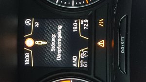

Hey Leute, ich hab ein Problem.
Seit Samstag ist in meinem Löwen das KW V2 inkl. Stilllegungskit verbaut. Restgewinde gibt's nicht mehr und an der VA und HA hab ich einen Abstand von 315mm gemessen.
Nun kommen während der Fahrt 2 Fehlermeldungen. Schalte ich den Motor aus und starte ihn erneut, sind die beiden Fehler wieder weg. Das erscheinen der Fehler ist völlig unterschiedlich und bis jetzt konnte ich kein Muster feststellen. Mal kommen die Fehler nach 1km mal nach 20km.
Die 3 grünen Hebel für die Niveauregulierung sind noch heile.
Hat einer schon so ein Problem gehabt?
