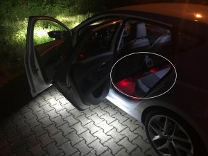

Schlupp Rantanplan und ich haben nur die originalen Glühbirnen-Fassungen verwendet und die Glühbirnen durch rote LEDs ersetzt. Ist zwar so gesehen eine doppelte Ausgabe, dafür ist aber alles original (bis auf das Leuchtmittel)

Hat mir jemand einen Tipp wie ich die Leuchten dimmen kann bei geöffneter Türe bzw wenn man den Schlüssel abzieht?
Da gehe sie ja immer auf 100% und mit den roten ist mir das zu hell. Bei geschlossener Türe und Zündung kann ich es ja über das Menü regeln und da bin ich auch ganz zufrieden aber ich möchte den anderen Wert auch noch gerne anpassen.

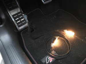

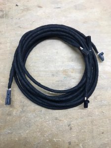

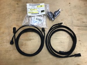

Wie von vielen Usern gewünscht, biete ich euch endlich die Erweiterungskabel für die Fußraumbeleuchtung der hinteren Reihe an:
Es handelt sich dabei um zwei Kabelsätze für Fahrer- und Beifahrerseite.
Der Preis ist noch nicht fix! Leider kosten alleine die Stecker und Buchsen von VW knappe 25 Euro + Pins + Baumwollband + meine 1,5 Stunden Arbeit pro Kabel. Ich hoffe, dass ich die Kosten durch diese Sammelbestellung drücken kann. Somit sind die 55 Euro plus 2,50 Euro die maximalen Kosten. Wenn alles gut läuft, bekomme ich bei meinem Händler aber noch einen Rabatt für die Stecker und Buchsen. Nach Ablauf der Sammelbestellung werde ich die Teile bei VW anfragen und euch danach noch einmal den finalen Preis mitteilen.
Die Kabel werden Plug & Play angeschlossen, sprich keine Quetschverbinder oder Lötstellen. Ihr müsst lediglich den Stecker der vorderen Fußraumbeleuchtung abziehen und an mein Kabel anschließen und das Kabel an der Fußleiste bis zum Sitz verlegen. In allen Sitzen sind bereits ab Werk die Aussparungen für die hintere Fußraumbeleuchtung eingelassen.
Ihr müsst nur die Auswahl treffen, ob ihr von Werk LED oder Glühbirnen verbaut habt. Leider hat jede der Beleuchtungen eigene Stecker... Es handelt sich selbstverständlich nur um die Kabelsätze OHNE Leuchtmittel.

Das hat mehrere Gründe. Erstens ist der Preis von 55€ noch nicht der finale Preis, dieser wird sich erst ergeben wenn ich die Teile beim Händler anfrage. Je mehr Leute so ein Kabel wollen, desto günstiger wird es. Also die 55€ sind quasi nur für einen einzigen Kabelsatz auf Bestellung.
Zweitens ist der von dir verlinkte Kabelsatz ein Produkt aus China. Du kannst das Kabel genau so auf AliExpress für glaube 15€ bestellen. Dementsprechend sind die verwendeten Teile natürlich keine originalen VW Teile. Ich hingegen verwende nur die originalen VW Stecker, die natürlich im Einkauf teurer sind.
Drittens ist das Kabel von deinem Link nicht Plug&Play. Du musst selbst noch das Kabel einpinnen und anschließen. Bei meinem Kabel ziehst du die Lampe im Auto ab und steckst mein Kabel ein und musst es nur verlegen.
Viertens handelt es sich bei dem Kabel quasi nur um ein Kabel welches dann den Strom irgendwie verteilt. Bei mir sind es zwei separate Kabel für Fahrer- und Beifahrerseite.
