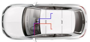

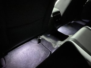

habe die Fußraum Beleuchtung für hinten nun auch heute nachgerüstet.
Das Endergebnis kann sich echt sehen lassen:

Da sich viele die Frage stellen wie sie die Kabel verlegen sollen hier mal meine Variante:
Ich fand es so am einfachsten, da ich Probleme hatte den Hebel für die Motorhaube zu demontieren.
Die Kabel konnte man gut unter dem Lenkrad durchführen und dann unter der Verkleidung der Mittelkonsole verstauen.
Damit die Kabel nicht beim Sitz vor und zurückschieben unter Spannung geraten habe ich sie etwas Locker unter dem Sitz mit Kabelbindern fest gemacht.
Vielleicht hilft das dem Ein oder Anderem ja etwas weiter :)
