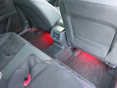

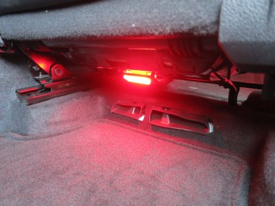

Soo, heute war es dann endlich soweit und ich habe die Beleuchtung im Fond nachgerüstet! 😬
Ich habe bei den Sitzen begonnen und die beiden Anschlusskabel für die LED mit Kabelbinder und etwas Spiel, wie beim vorhandenen Kabelkanal, an der unteren Stange fixiert. Da beim Kabelsatz diese dabei waren, musste ich die LED nicht in das Loch quetschen. Das Kabel habe ich dann jeweils von beiden Seiten direkt in die Mittelkonsole unter den Behälter geschoben, dort liegt auch das ganze überschüssige Kabel. Es fällt wie ich finde kaum auf, da es unter der Sitzschiene verlegt ist und dann höchstens ein zwei Zentimeter hoch unter der Mittelkonsole verschwindet. Das Anschlusskabel für Vorne wurde dann nur auf der einen Seite durch die Mittelkonsole nach vorne gezogen und mit Stromdieben an die Fahrer-Fußraumbeleuchtung angeschlossen. Zuerst wollte ich ja von beiden Seiten über die Einstiegsleiste gehen und es unter dem Teppich verlegen, aber nachdem ich schon Probleme mit der Verkleidung an der Beifahrerseite hatte, habe ich die Idee schnell verworfen.
In Summe kann ich über den Kabelsatz von K-E nicht meckern, das Kabel ist nur viel zu lang. Die weißen LED habe ich noch durch rote LED aus der Bucht ausgetauscht und werde dann bei Zeiten noch die Einstiegsbeleuchtung in der Tür nachrüsten (Danke an Angis für die ). Nur die China-LED aus der Bucht waren etwas madig, da diese nicht zu 100% in die Öffnungen gepasst haben und ich da etwas mit dem Cutter nacharbeiten musste.
Bilder reiche ich nach, wenn es etwas dunkler ist.
  • Fussraumbeleuchtung für die Fond-Passagiere Beitrag #269
Oh kann den Beitrag leider nicht editieren, hier also die Bilder...
  • Fussraumbeleuchtung für die Fond-Passagiere Beitrag #270
Das Rot ist natürlich Geschmack...
USB im Fond fehlt ^^
  • Fussraumbeleuchtung für die Fond-Passagiere Beitrag #271
Ja durchaus @Cairus ... ich fand es zuerst auch zu viel, aber der Beitrag von Angis hat mich umgestimmt und ich finde es sehr stimmig zur roten Ambientebeleuchtung.
Jetzt wo ich beim Fummeln an der Mittelkonsole gesehen habe wie einfach USB nachzurüsten ist, kommt es auch noch! ;)

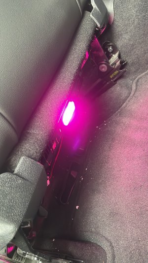

Hallöchen Freunde, ich habe heute eigenständig die Fußraumbeleuchtung auf der Rückbank verkabelt.
Funktioniert tatsächlich sogar 😂🙏
Allerdings habe ich doch ein paar kleine Bedenken, mit den Kabeldieben.
Was haltet ihr von denen ? Kann man die bedenkenlos benutzen ? Habt ihr eventuell schon Erfahrungen?
Schönen Tag noch. :)
