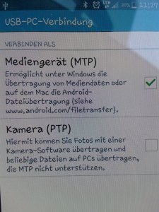

Diskutiere Fulllink/Mirrorlink im 5F - Allgemein Forum im Bereich Der Leon 3; Das scheint mir auch das Problem zu sein. Mein Handy gibt mir nur die Modi Mediengerät oder Kamera zur Auswahl.
  • Fulllink/Mirrorlink Beitrag #81

Handy muss auch scheinbar entsperrt sein bei Samsung, also keine bildschirmsperre aktiv und dann nochmal versuchen

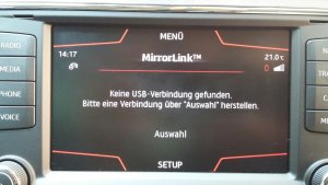

Das bringt leider keinen Erfolg. Müsst Ihr auch immer über den Auswahl-Button gehen. Da ist dann das Handy zu sehen, aber nach Auswahl kommt "Verbindung abgebrochen". Egal in welchen der beiden Modi.
