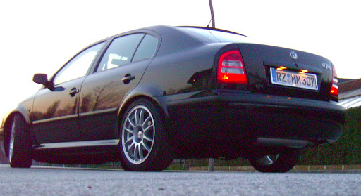

  • Exoticars Umbau - VW Scirocco Beitrag #297
²Frank
sowas meinte ich . Der hat nicht nur den Auspuff vom R32 drunter, sondern auch die Maschine drin. Sehr schön finde ich, dass der Sound da ist, aber vom R32 Aupuff quasi nix zu sehen ist.
oder
  • Exoticars Umbau - VW Scirocco Beitrag #298
Der erste Link geht ned.
Not Found
The requested URL /_K30wkZkwyDU/RgbKFAp5lJI/AAAAAAAAADs/DR24-6kfPmA/LPIC5528.JPG was not found on this server.
  • Exoticars Umbau - VW Scirocco Beitrag #299
Bei mir funzt der und zwar genau aus meinem Posting. ?(
Wie siehts mim 2ten aus?
Tante Edith sagt: Hier ist der Link zum
  • Exoticars Umbau - VW Scirocco Beitrag #300
Wenn ich mir nur den LINK rauskopiere und im Browser öffne funktionierts ;)
